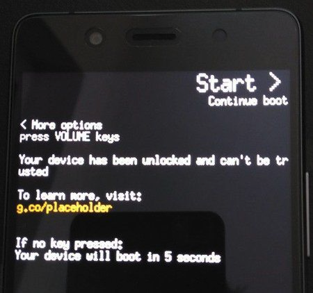

Nun erscheint bei einem Neustart immer das hier
Wenn ich dann in die Recovery will, passiert gar nichts. Der startet dann nur wieder neu und dann kommt erneut dieser Screen.
Wenn ich den Bootloader wieder auf UNLOCKABLE stelle (fastboot oem lock), kann ich zwar wieder in die Recovery, aber TWRP ist halt nicht da, bzw braucht ja einen unlocked bootloader. Das ist doch sinnlos? ☹
Any suggestions?
Ich hab das schon seit Jahren nicht mehr gemacht. Aber hast du vor dem flash Mal versucht ob dein TWRP überhaupt bootet?
Fastboot boot recovery xxx.img
Ggf ist dein TWRP File nicht in Ordnung
Reaktionen: Haamid
Also den direkten Boot der TWRP habe ich auch schon Mal versucht, hatte aber nicht geklappt – also nix ist passiert. Dachte das klappt so halt nicht. Dass es korrupt sein könnte, habe ich nicht angenommen. Dann Versuche ich Mal einige Dateien aus. Danke erstmal! :)
Ich weiß nur, das ich damals glaube ich 3.2 gebraucht hatte weil 3.3 nicht lief. (Könnte auch 3.02 und 3.03 gewesen sein 😅)
Habe das Gerät schon lange nicht mehr weshalb ich dir auch keine große Hilfestellung mehr dazu geben kann.
Klappt alles nicht. Habe fast jede TWRP-Version für den X5Plus ausprobiert. Keines will booten. Weder vorm flashen, noch nach dem flashen. Na dann halt nicht. Tuso-Hacker-Dasein adieu 😂
Danke dir dennoch! :)
