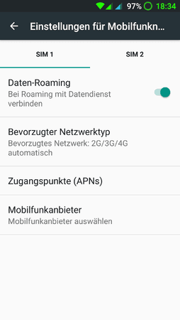

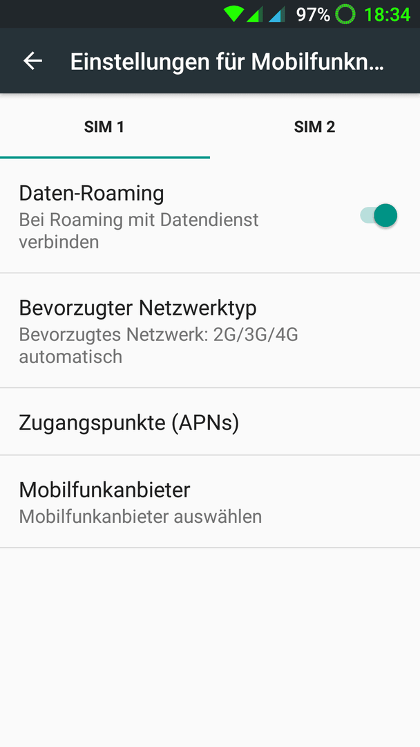

Habe auch Aldi Mobile und musste das Roaming einschalten, seid dem habe ich keine Netzprobleme.
Ja automatisch ist aktiviert. Roaming habe ich jetzt mal eingeschaltet, werde mal sehen wie es sich morgen verhält. Das Problem besteht ja erst seit ich den Thread eröffnet habe vorher hat immer alles problemlos funktioniert. Einmal konnte ich nichtmal mehr den bevorzugten Netztyp einstellen, hat nimmer drauf reagiert, erst ein Neustart hat bewirkt, das er wieder auf UMTS geschaltet hat.
