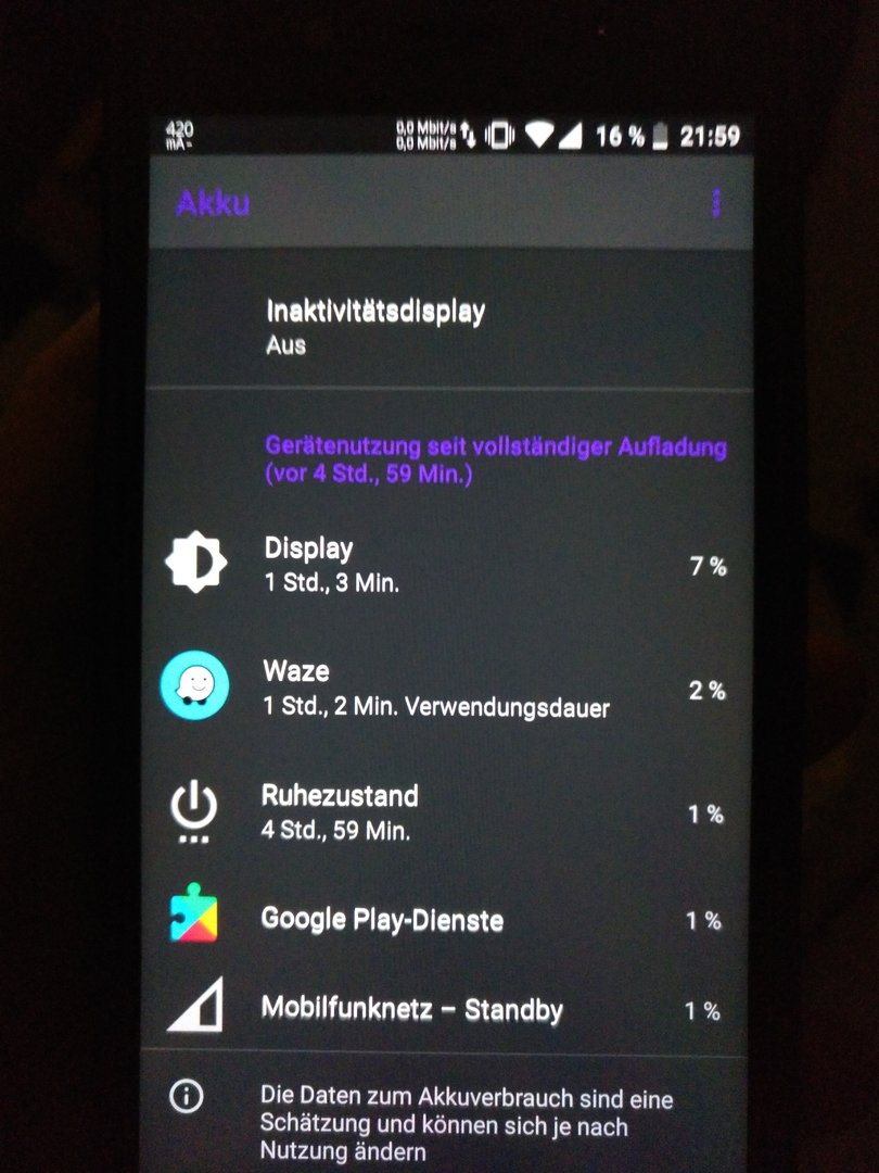

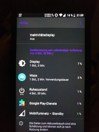

So also diesmal muss ich langsam meine Bedenken zu GPS äußern, ich habe das Gerät jetzt zwei Tage lang ausgeschalten, der Akku war leer, im Bild seht ihr, was das Akku in den letzten 5 Stunden überhaupt getan hat und wie viel Prozent übrig war und ich wiederhole mich gerne, es wird bis 75% aufgeladen, manchmal hält es länger, manchmal eben fast nichts, habe aber auch wieder vergessen einen Log zu machen, beim nächsten Mal...
Ich muss aber auch anmerken, dass etwa 10 bis 15% Akkuleistung verloren geht, wenn ich etwa 40 Minuten lang das Navi laufen lasse...
Aber das ist doch egal, und dass die Musik über diverse Apps ohne Probleme läuft, bluetooth noch nicht getestet, ist auch zweitrangig.. .
Wichtig ist, das Teil war zwei Tage lang aus, war Sonntag an für Musik und zum Aufladen, heute am Montag versuche ich damit ganz normal zur Arbeit zu fahren und zurück und es findet den ganzen Tag kein GPS Empfang, egal ob bei hoher Genauigkeit oder nur GPS, es findet nichts, kein Satelliten und selbst wenn ich manuell versuche die A-GPS Daten zu aktualisieren, es passiert nichts...
Und versteht mich nicht falsch, ich hatte davor ein Smartphone, mit ähnlichen Problemen, es hat bei dem Hersteller, mit der ROM, nun mal 10 bis 15 Minuten gedauert, bis es ein GPS Signal hatte bzw nach all den Jahren, erstmalig ein paar Stunden aber dann hat es auch die wieder bekommen nachdem es für mehrere Tage aus war und hier sieht es so aus, als würde das Gerät nach einigen Tagen Inaktivität den kompletten Anschluss verlieren und es sich dabei schwer tun, diesen wieder zu finden und ich würde gerne seitens der Community wissen, ob ihr sowas ähnliches auch erfahren habt, schmeiß mal eure Geräte für paar Tage tot, Akku leer, belebt die dann wieder und sag mir mal, wie lange eure Teile brauchen um ein GPS Signal zu finden...

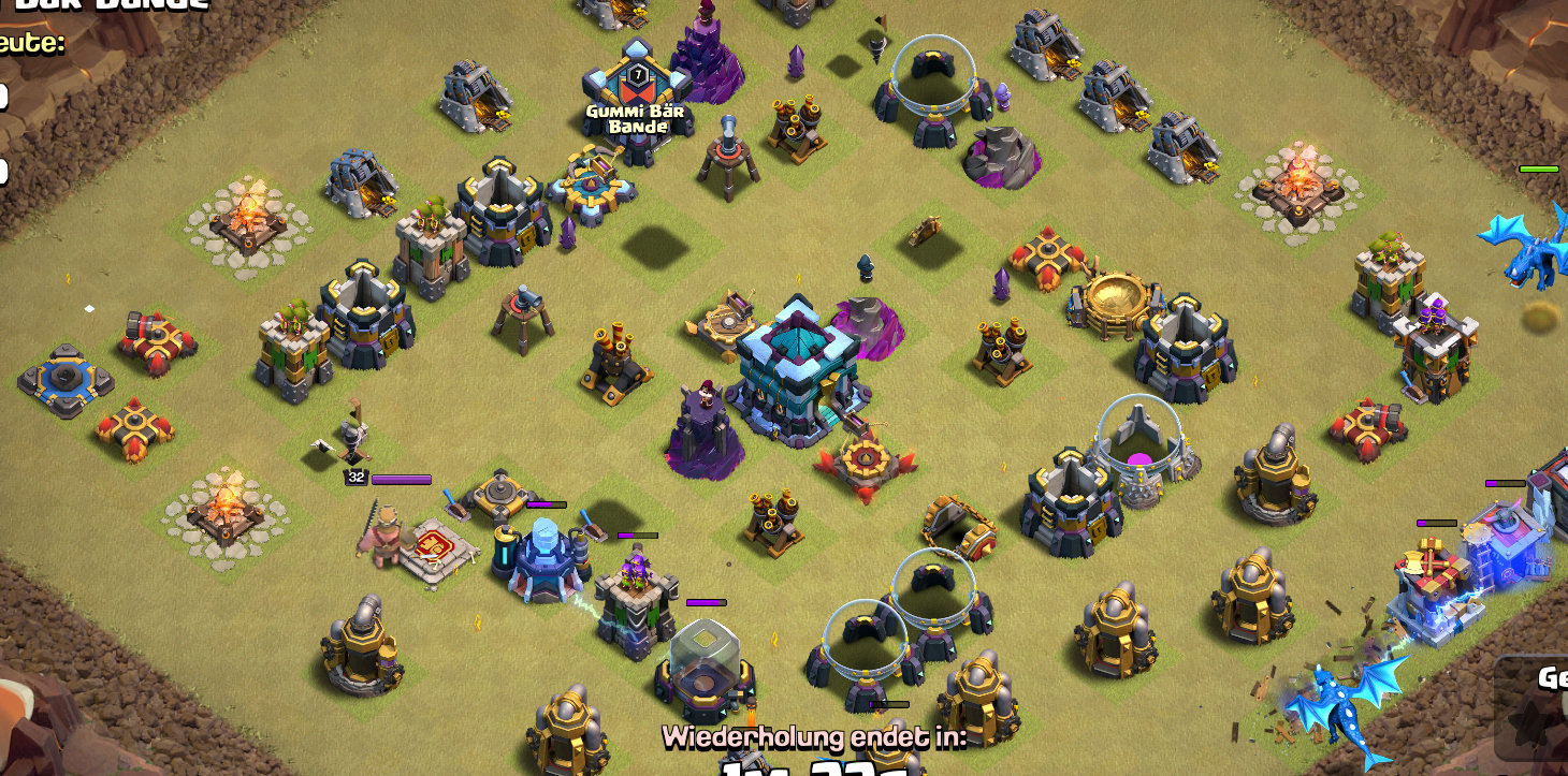

Wollte vom Testbetrieb auf den Regelbetrieb mit dieser Version umstellen, habe dabei einen
Grafikfehler im Spiel Clash of Clans festgestellt. evtl. weitere Anwendungen betroffen?
Es schaut aus als werden nicht alle Grafiken geladen / angezeigt.
KORREKTUR: Handy Akku war leer und ich habe nach dem Aufladen durchgestartet. Jetzt schaut es ganz normal aus...
