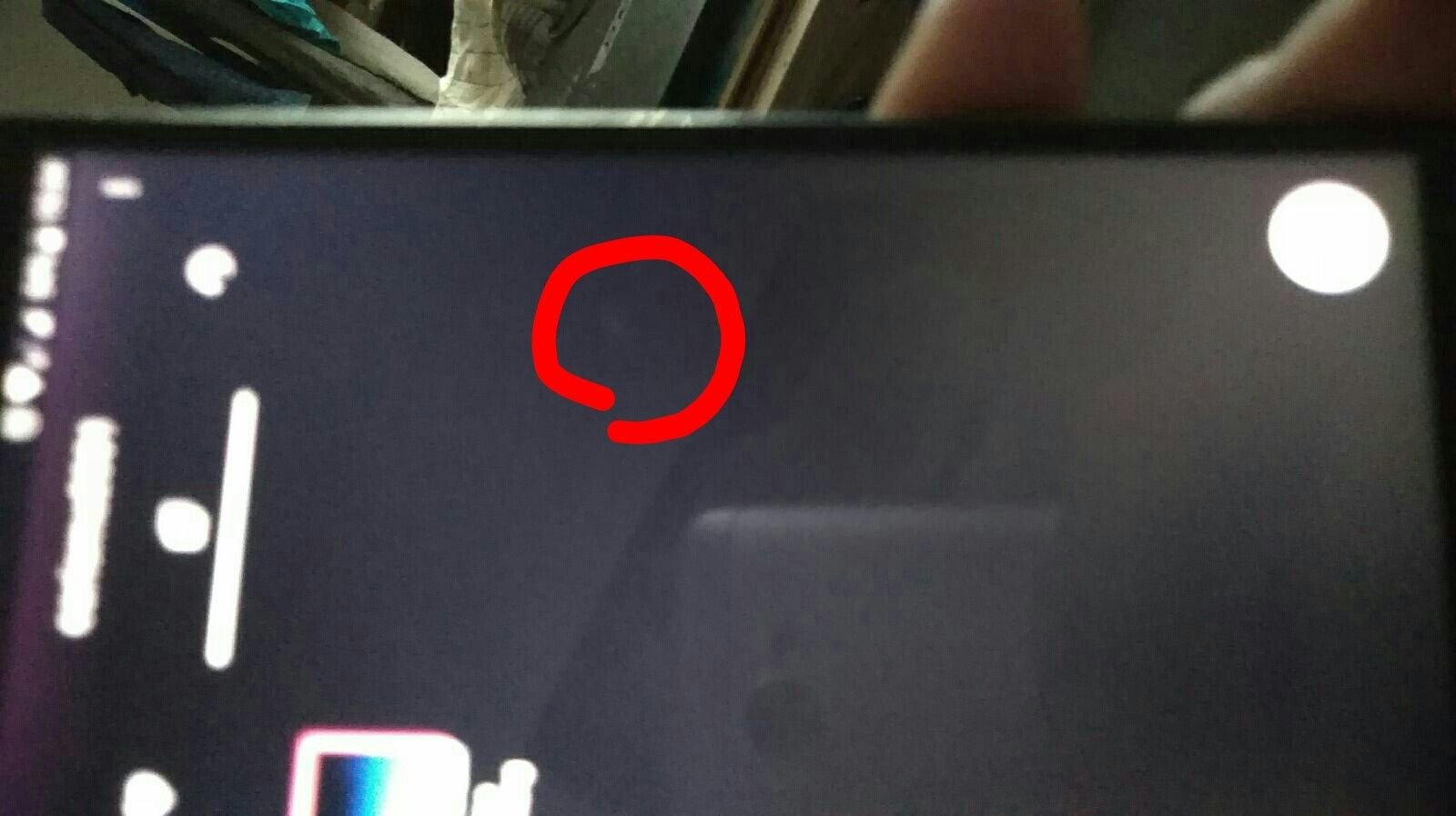

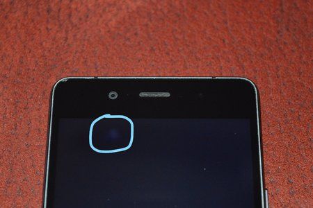

Als ich eben die HEOS App geöffnet hatte, ist mir im Hintergrund ein weißlich schimmernder Fleck aufgefallen. Die App selbst ist ziemlich dunkel und ich dachte erst, das es ein Fingerabdruck ist, der schimmert. Aber leider nicht, das Display selbst hat im oberen drittel einen seltsamen Fleck.
Dieser Fleck taucht aber nur bei schwarzen oder dunkelgrauen Hintergründen auf. Ich bin mir aber sicher, das der vor ein paar Tagen noch nicht da war. Ich benutzte das Aquaris zwar als "Arbeitshandy" und es hat auch schon ein paar schrammen am Rahmen, aber der Fleck ist neu.
Im Anhang ist ein Bild davon, hat zufällig noch jemand sowas bei seinem Aquaris?

@FuzzyHead Sieht aus als wäre da mal das Telefon draufgefallen und jetzt können die Pixel nicht mehr vollkommen Dunkel geschalten werden. Es kann aber auch sein das der Fehler von Anfang an wahr und es dir erst jetzt aufgefallen ist. Manchmal hilft es mit einem Finger sanften druck auf den Fleck auszuüben. Auch leichtes klopfen von oben oder der Seite kann helfen. Das hilft natürlich nur wenn der Fleck durch mechanische Beanspruchung entstanden ist.
@seraph815 Danke dir, es ist zwar im letzten Jahr ein paar Mal runtergefallen, aber nie aufs Display. Ich habe heute um drei noch ein Telefonat mit BQ. Mal sehen was da raus kommt. Das Display hat auch keine Sprünge oder so. Ist halt wirklich seltsam. Und der Fleck ist wie gesagt auch erst vor ein paar Tagen aufgetreten. Ich halte euch auf dem laufenden wie es weitergeht.

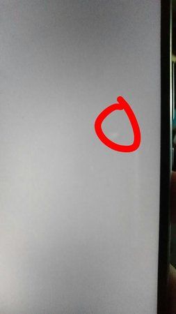

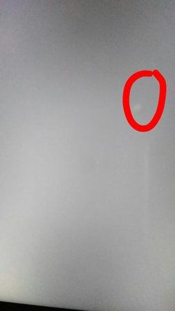

Habe auch so einen "blinden" Fleck am Display.
Befindet sich in der Höhe zwischen Einschalter und Lautstärketaste
Was soll ich da machen?
Gerät am 31.03.2017 bei Amazon gekauft.
Würde es in deinem Fall Amazon melden. Da wirst du wahrscheinlich dein Geld wieder bekommen. Austauschgeräte gibt es ja bekanntlicherweise nicht mehr :-(. Oder du meldest es an BQ wie in meinem Fall und wirst auch sehr wahrscheinlich ein Austauschgerät in Form eines Aquaris X erhalten. Müsste man jetzt abwägen was in deinem Fall sinnvoller ist.
