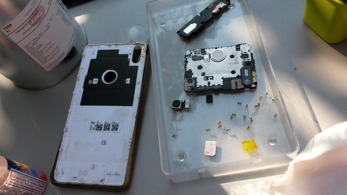

so bin nun wieder im Lande. Handy ist nun platt gemacht aber hat auch keine Wirkung gezeigt. :-(

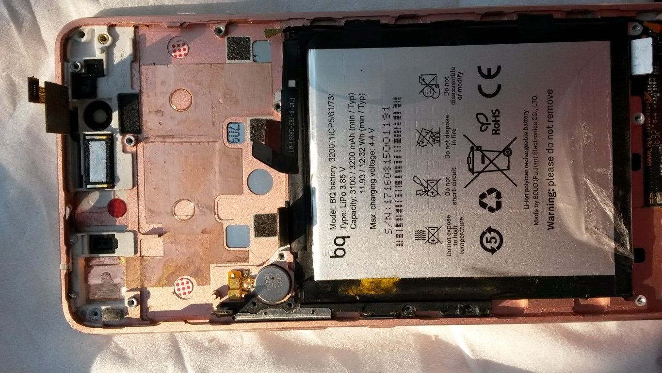

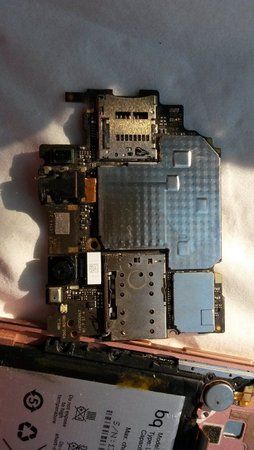

Also ich habe nun einmal ein paar Bilder zusammenzustellen können. Zum einen mal von reinen Alkohol.
Habe das Handy noch nicht ganz darin gebadet.

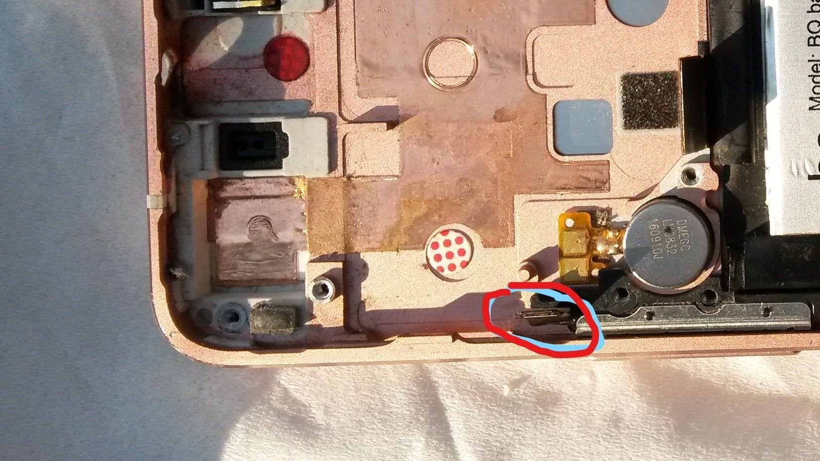

Kann mir jemand sagen für was das Flache rot eingekreiste schwarze Flachkabel den vergoldeten Kontakten ist ? ich habe derzeit kein besseres Foto zur Hand denn dort habe ich gesehen das von den glaube ich von den 5 Goldkontakten ca 2 ein wenig dunkel/oxidiert sind. Habe leider gerade keine Fotos zur Hand.
Hatte diese noch einmal besser mit alc abgerieben aber leider keine Wirkung. Bevor ich da weiter bohre und die mir einem Radiergummi/Leiterplattengummi rangehe wollte ich wissen für was dieses Kabel überhaupt ist ?
