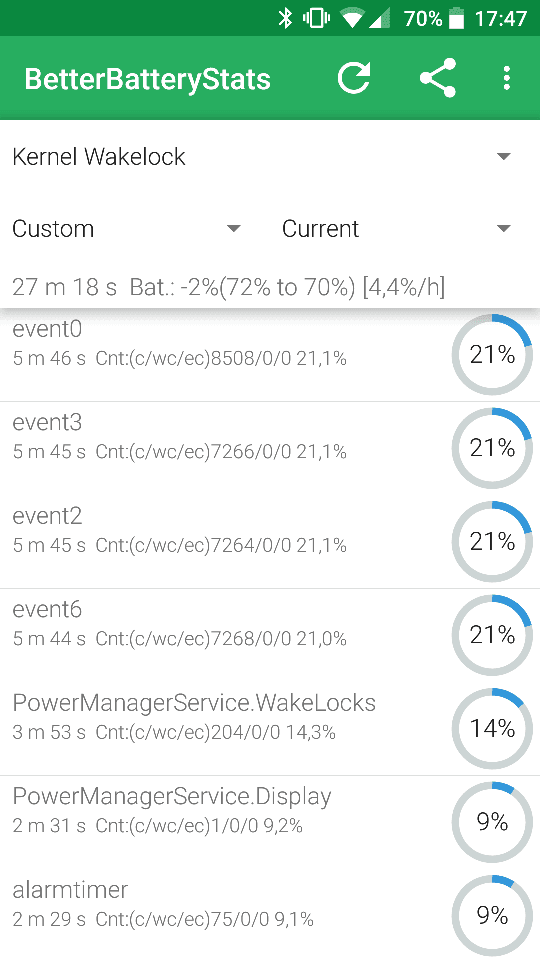

Guten Morgen,
seit Anfang des Jahres nutze ich das BQ Duo Case mit meinem X5 plus. Allerdings stelle ich in unregelmäßigen Abständen fest, dass die Öffnen und Schließen der Klappe nicht mehr erkannt wird und der Akkuverbrauch drastisch steigt. In der Akkustatistik ist das Gerät in diesem Fall dauerhaft aktiv. Nach einem Neustart ist alles wieder in Ordnung.
Mittels BetterBatteryStats konnte ich durch Setzen eines Referenzpunktes während dieser Phase und Auswerten nach ein paar Minuten feststellen, dass die Events "event0", "event3", "event2" und "event6" dauerhaft ein Kernel Wakelock erzeugen.
Habt ihr auch ein solches Verhalten beobachtet?
Mein nächster Schritt ist mit dem Erscheinen von Nougat das Handy einmal auf Werkseinstellung zurückzusetzen. Als ich noch ein anderes Case genutzt habe, konnte ich dieses Verhalten nicht beobachten.

Nach dem gestrigen Auftreten habe ich mit Android Battery Historian einen Bugreport analysiert und fand einen durchgehenden "Wakeup IRQ 550 hall-switch-irq pending" . Dies kann die Ursache sein, dass das Öffnen und Schließen der Klappe nicht mehr erkannt wird, aber eventuell wird das Problem durch etwas anderes verursacht.
