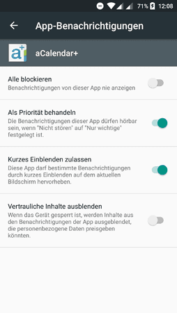

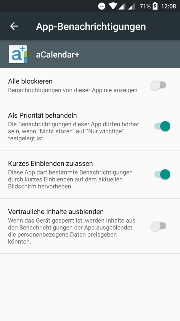

Nach einigen Tests bin ich so weit:
Wenn das Telefon nicht im "nicht stören " Modus ist, kommt erwartet eine Benachrichtigung.
Stellt man es jedoch auf "nicht stören" , erhält man keine Benachrichtigung, selbst wenn man in der app - Info den Regler für "als Priorität behandeln" einschaltet. ..
Die Frage ist jetzt, von welcher Seite her der Fehler Auftritt, aClendar, Android oder bq ?

Hallo!
Was redman schrieb ist die Losung. Als Priorität behandeln ist nötig, aber leider zu gut versteckt. :)
Reaktionen: loopi
Kann ich bestätigen. aCalendar+ Priorität gegeben und es gibt Geräusche:biggrin: im Modus nur wichtige Unterbrechungen.
