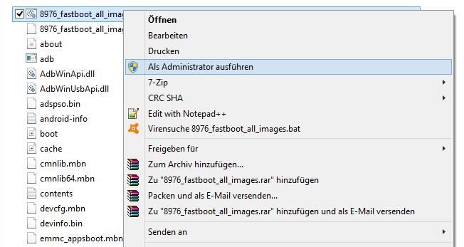

Hallo MonarchOpera, als erstes muss du die Gewünschte ROM bei BQ herunterladen und entpacken, dass Phone in den Fastboot Modus bringen, Das Phone ausschalten. Danach Ein/Aus & Lautstärke- Minus zusammen drücken und halten. Der fastboot-Modus erscheint, das Phone mit dem PC verbinden. im Entpackten Ordner, findest du einen Eintrag mit der Bezeichnung "8976_fastboot_all_images Windows-Batchdatei (.bat)" (Als Administrator ausführen) ein Windows Shell / CMD Fenster öffnet sich, es laufen verschiedene Textinhalte, Trenne bloß nicht die USB Verbindung ! der Akku sollte mindestens 70% besser 100% voll-geladen sein !
Reaktionen: MonarchOpera

Habe gerade den Vorgang begonnen. Handy im Fastboot Modus angestöpselt, bat Datei als Admin geöffnet. Das CMD Fenster sagt mir, der Befehl "adb" sei falsch geschrieben und das Flashmedium kann nicht gefunden werden.
EDIT: Da es eine der unkompliziertesten Lösungen zu sein scheint, habe ich dem bq Flashtool noch eine Chance gegeben - selbes Wlan, anderer PC. Scheint geklappt zu haben! Das Handy startet gerade neu.
