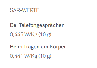

Tanckom schrieb:
Moien,
Ich wollte mal Fragen. Die SAR werte, die auf der Website angezeigt werden, sind teilweise schon recht hoch verglichen zu vielen anderen Smartphone Modellen.
Wobei, wenn ich mich recht erinnere, die Obergrenze für ein "Gesundes Bedienen" bei 2W/Kg liegen solle.

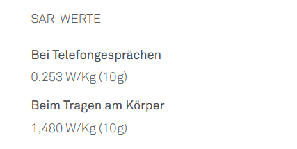

Hier mal den Vergleich zum BQ M5.
Könnte jemand mir erklaeren wodurch die hohen Werte entstehen, oder hat jemand die Möglichkeit dies zu messen?

Mir geht es genau so habe zurzeit das aquaris M5 und bin super zufrieden vor allem beide sar Werte niedrig jetzt möchte ich bald ein neues bq aber die Körper sar werte sind echt hoch im Vergleich zum M5!
Bq meinte das das mit dem Abstand zu tun hat früher mit 15 mm gemessenen jetzt mit 5 mm !
Gibt es dafür Beweise bzw Informationen
Nicht das bq das nur sagt damit ich mir das Handy kaufe
Du findest alles hier im Thread.
Heißt das das M5 wurde mit 15 mm getestet und die anderen mit 5 mm
Ja
Bitte, bitte, bitte: lest erst den Thread, der ist wirklich nicht sehr lang und ich habe absolut alles geschrieben, was man zu SAR wissen muss, ebenso dass bei den Werten in Bezug auf die Entfernung immer log() und r² im Spiel ist.
