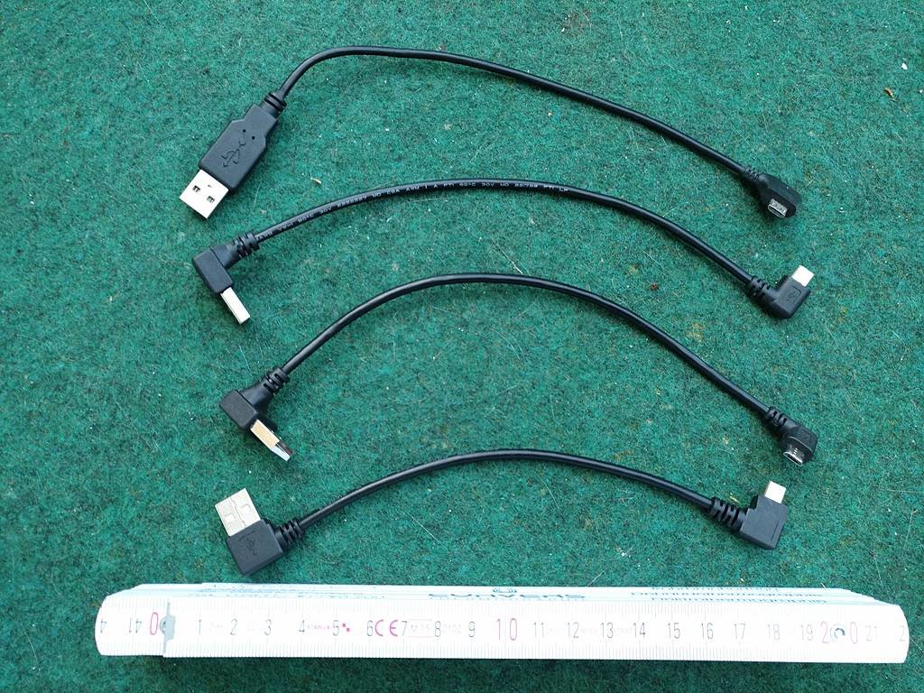

Ich habe vor ca. 10 Jahren mal kurze (20cm), in diverse Richtungen gewinkelte USB-Kabel bei eBay gekauft. Man konnte sich damals im Shop zusammenklicken, wie lang und welcher Stecker wohin gewinkelt sein soll. Kam natürlich direct from China.
Ich finde den nur um's Verrecken nicht wieder, vermutlich gibt es ihn nicht mehr. Hat jemand sowas schonmal gesehen und kann mir eine Quelle nennen? Gerne auch für USB-C an der Micro-Seite! Danke!
