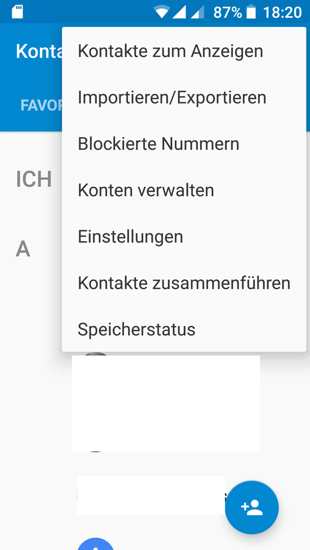

Ich würde mal in der Kontakte-App (nicht Telefon-App) bei "Kontakte zum Anzeigen" nachsehen, ob alle Konten, also auch Phone, aktiviert sind.
Hast du das gemacht? "alle" muss aktiviert sein, dann oben die 3 Punkte drücken.
