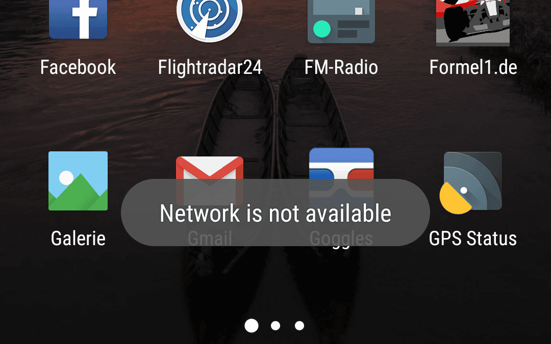

Hi Leute,
bräuchte mal euren Rat.
Seit ca. zwei Wochen bekomme ich häufig beim entsperren des Handys eine Benachrichtigungs-Blase angezeigt: Network not Available. Siehe Screenshot
Inzwischen kann ich es reproduzieren. Immer wenn das Handy zwischen Mobilen Daten und WLAN wechselt kommt diese Nachricht. Da mein Handy im Standby auf Mobilfunk wechselt, erscheint die Meldung quasi immer wenn ich es Entsperre und automatisch ins WLAN wechsle (verschiedene WLANs mit unterschiedlichen Routern).
Kennt ihr diese Meldung? Apps habe ich glaube ich alle jetzt schon runtergeschmissen die ich in letzte Zeit installiert habe.
Natürlich habe ich auch schon mal danach gegoogelt.
Alle Tipps helfen nichts. Was ich bisher gemacht habe:
- in den Flugmodus und wieder deaktiviert
- mehrmals neu gestartet
- Handy aus, SIM raus und über eine Stunde liegen gelassen, dann wieder zusammen gebaut
- Allen Apps zugriff aufs Internet gewährt (hatte mal zuvor manchen Apps diese Berechtigung entzogen)
- Entwickler-Optionen: Aggressives Handover von WLAN aktivieren
- Mobilfunk-Netze manuell auf meinen Provider gestellt und auch schon auf Automatisch
- ... und noch andere Dinge die mir gerade nicht mehr einfallen
Leider alles ohne Erfolg.
Das Handy ist auf der aktuellen Firmware 2.1 und ist gerootet. Das aber schon von Anfang an.
Mich nervt dieses Meldung inzwischen schon etwas...
Habt ihr eine Idee was dies noch verursachen kann?
Mir ist klar das ein Factory-Reset bestimmt was nützt, aber das ist dann einfach zu Aufwändig...
Hallo Länzer, hast du schon versucht, unter WLAN konfigurieren > WLAN im Ruhemodus aktiviert lassen "immer" Aktiviert ?
Reaktionen: Länzer
Nein, das habe ich noch nicht.
Habe es jetzt mal eingestellt, aber das kann ja nicht die Lösung sein. Das WLAN soll schon aus gehen, sonst wird der Akku nur unnötig belastet...
Außerdem werde ich auch so Mal ins WLAN wechseln wenn ich in Reichweite komme...
Ich teste es aber mal.

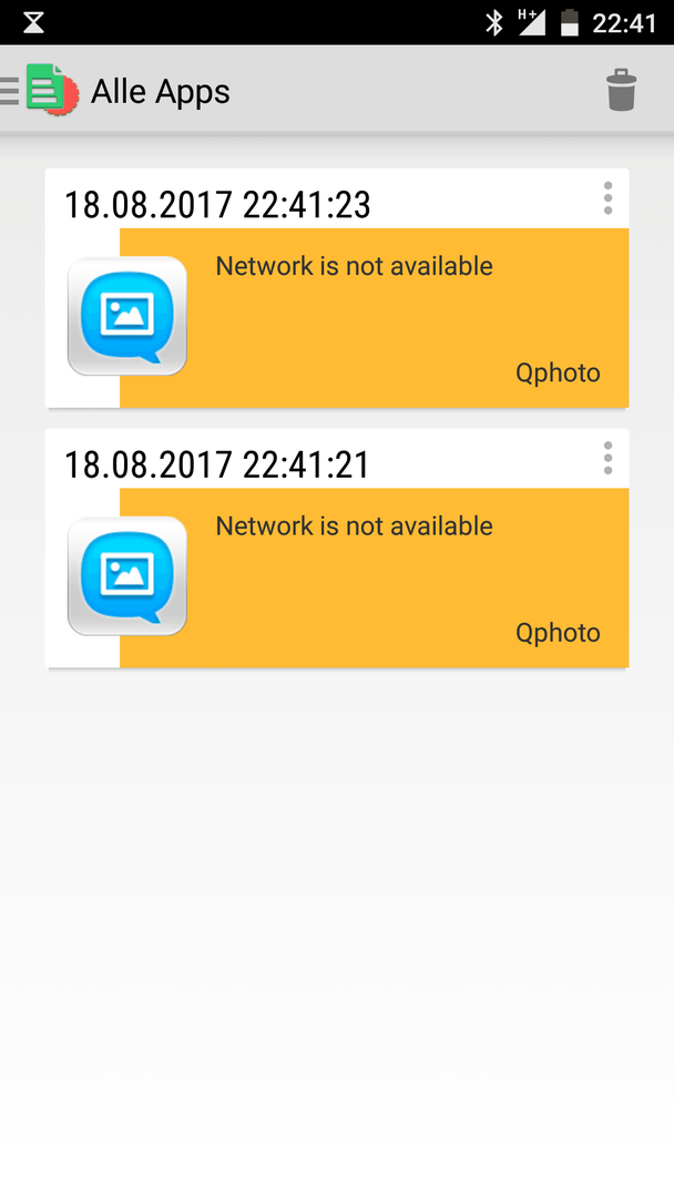

Ich tippe auch auf eine App. Swarm zeigt das z.B. an, wenn es Daten aktualisieren möchte, aber gerade kein Netz für Daten verfügbar ist.
Irgendeine App wird gerade versuchen, im Hintergrund Daten zu übertragen. Statt zu deinstallieren würde ich aber allen Apps nach und nach verbieten, im Hintergrund Daten zu übertragen. Der Toast auf dem Homescreen deutet zumindest auf eine App im Hintergrund hin
Reaktionen: Länzer
Perfekt! Vielen Vielen Dank!
Genau so einen Lösungsansatz habe ich gesucht. Und Tada!
Qphoto ist der Übeltäter. Habe ich schon ewig drauf, aber kam bestimmt per Update!
Besten Dank!

Das ist doch Quickpic. Die haben seit einiger Zeit auch eine Cloud integriert und ich will nicht wissen was die so alles im Hintergrund senden. Ich hab denen Internet verboten und Hintergrund Daten ausgeschaltet...
Nein, Qphoto kommt von meiner QNAP NAS. Damit kann ich meine Fotoalben auf der NAS liegen lassen und streame sie mir so zu sagen nur aufs Handy.
Interessant. Die haben das gleiche Icon...
