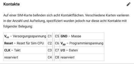

Ein Check der SMS-Funktionalität ergab: alles o.k., SMS werden empfangen. Dies könnte zunächst Ihre These stützen, daß die Telefon-Funktion der SIM deshalb nicht mehr vorhanden ist, weil bestimmte Pins (Regionen/Zonen) der Karte seitens des BQ nicht mehr erreicht werden.
Habe mich daraufhin mal mit der "Architektur" der SIM beschäftigt und bei Wiki folgendes gefunden:
SIM-Karte – Wikipedia
Wenn ich richtig verstehe, was dort im Abschnitt Technik > Kontakte beschrieben wird, ist auf der (segmental unterteilten) SIM jedoch ausschließlich Pin C7 (siehe auch Screenshot 1 im Anhang) für den gesamten Datenaustausch zuständig.
Dies steht nach meiner Auffassung im Widerspruch zu Ihrer Annahme und dem auftretenden Teilausfallsphänomen ...

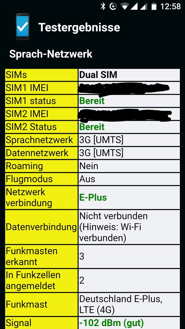

Habe zudem das BQ mit der App "Phone Check" getestet. Screenshot 2 (> Anhang) zeigt das fragerelevante Teilergebnis, auch sonst war im Testprotokoll keinerlei Fehler zu finden. Ob solch ein Test jedoch spezifisch und aussagekräftig genug ist, kann ich leider nicht beurteilen.
Tappe also weiterhin im Dunkeln ...
