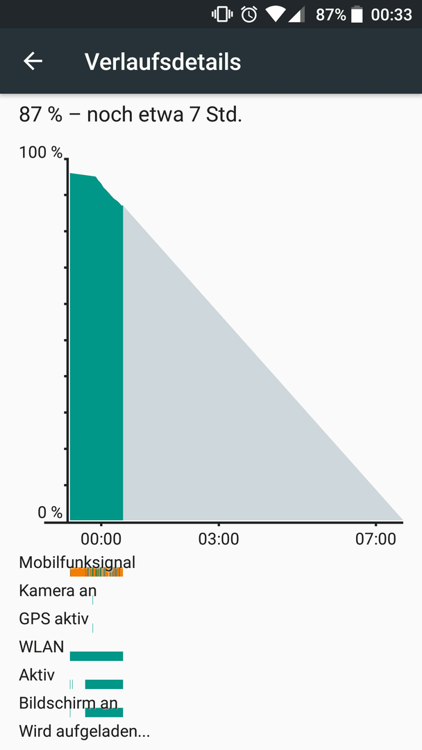

Bisher ist mir das nicht aufgefallen, aber sowohl bei mir, wie auch bei meiner Frau ist der 3G Empfang in der Akku Anzeige nahezu dauerhaft rot.
Sie sagte auch, dass sich Freunde von ihr über die Qualität beim Lautsprechertelefonieren beschwert hatten.
Haben beide das congstar netz. Wie ist bei euch der 3G Empfang?
Signalstärke nur um die -90 bis -100 dbm...
Liegt es am Netz oder am Phone?
Stecke mal die Sim-Karte in ein anderes Smartphone und vergleiche mal die Netzqualität.
Ansonsten kann dir keiner helfen, da niemand bei dir im Haus wohnt.

Aber im Connect Test hatte das x5+ Schwächen in 3G gezeigt und ich wollte einen Serienfehler ausschließen, in dem ihr mir Screenshots von der gleichen Ansicht macht. :)
Ist Mobilfunk bei euch genauso wie bei mir nahezu dauerthaft rot oder eher grün/gelb?

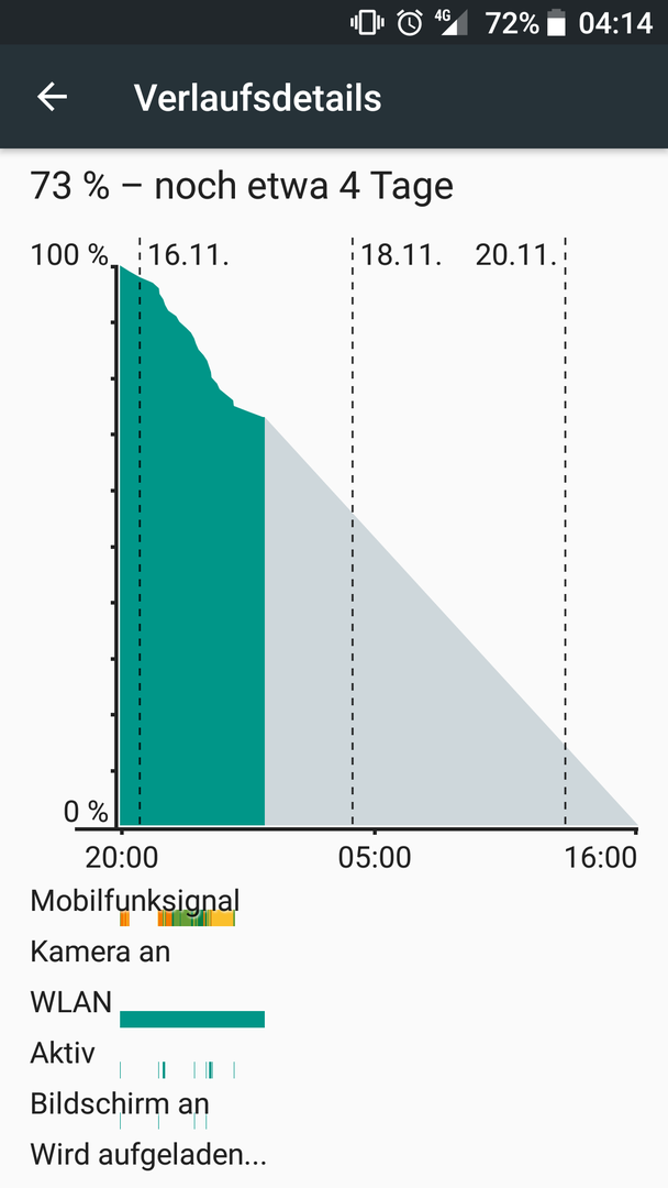

Ich bin mit dem Empfang auch nicht glücklich - allerdings schon vor dem Update nicht. Mein Problem ist, dass der Empfang stark schwankt. Sowohl auf der Arbeit als auch zuhause sieht der Balken aus wir im Anhang. Dabei liegt das X5 teilweise mehrere Stunden an der gleichen Stelle. In Tests wurde der Empfang immer gelobt, bin mir also nicht sicher, ob das normal ist. Bei meinem Nexus 5 war der Balken meist hellgrün.

So in ungefährt schaut es bei mir auch aus. Dabei ist der dbm und asu Wert aber oft ähnlich wie beim Nexus 4 vorher, das aber nen grünen Balken angezeigt hat.
so siehts bei mir aus - und was heißt das jetzt ?
beim threat-ersteller steht 7Std, bei mir 4Tage ? -
obwohl er noch 15% mehr akkuladung hat...?

@elmandingo
Die Angabe über die Akku-Laufzeit ist eine simple Hochrechnung des letzten Verbrauchs. Ich hatte kurz vor dem Bild das Handy relativ intensiv für 2 Stunden am Stück genutzt, es hielt danach trotzdem noch 1,5 Tage. ;)
Du hast ebenfalls schlechten Empfang. Welches Netz hast du denn? Auch Telekom?
