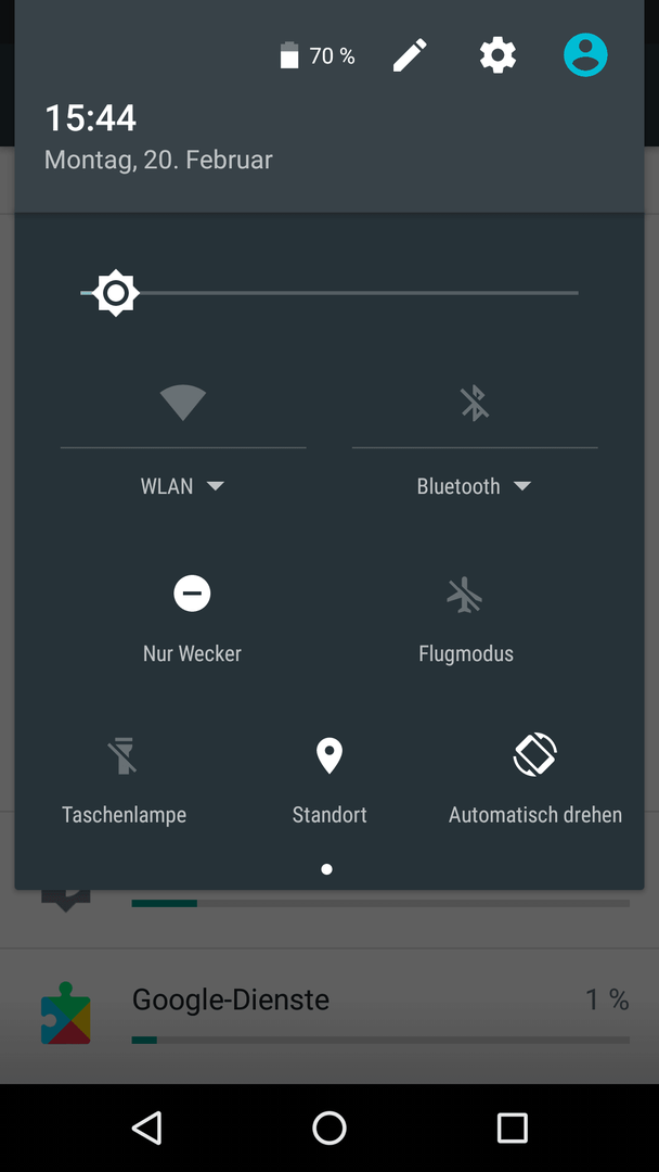

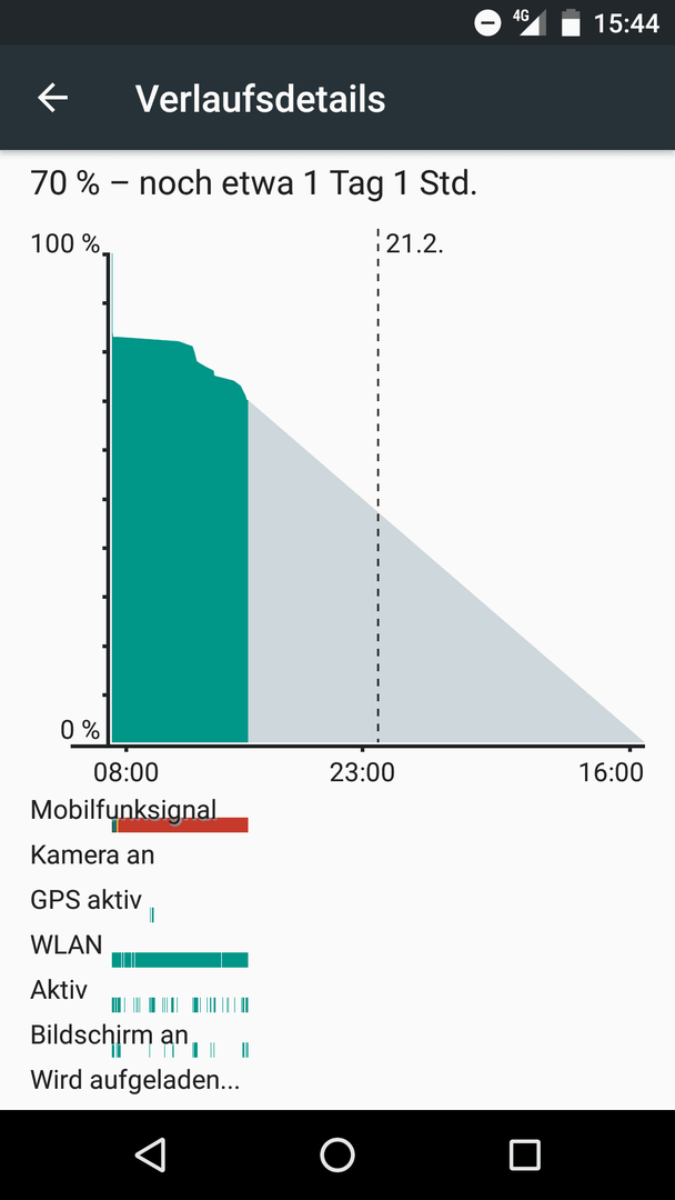

Moin,
Ich habe heute eine neue SIM-Karte von der Telekom eingelegt. Diese unterstützt LTE. Leider zeigt mir das BQ unter Akku jetzt Dauerhaft kein Empfang, sprich MobilfunkStandby an und auch in der Schnellzugriffleiste wird es nicht mehr angezeigt (siehe Anhang). Aber Internet etc. über LTE ist kein Problem?
Gibt es eine Lösung für das Problem ohne ein Hardreset?

Sicher das du die SIM in Slot1 eingelegt hast?
Ach mist :laugh: Ja das wars. Ich Idiot :D

Problem tritt bei mir auch ab und zu auf, egal ob Slot 1 oder 2. Abhilfe bringt nur einmal in den Flugmodus zu gehen und wieder zurück, danach ist die Anzeige dann "grün".
Ärgerlich an der Geschichte ist, dass der Akku viel schneller entladen wird wenn "kein Mobilfunksignal" angezeigt wird.
