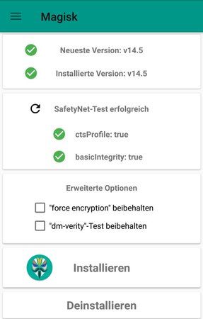

Was sagt denn der Magisk Test zum Status? Bei mir hat Magisk auf dem x5+ schon seit einigen Versionen gar nicht mehr hinbekommen, die Google-Checks zu überlisten, trotz etlicher FullWipes, Neuinstallationen usw.
Mit der Beta 14.3 bzw. 14.5 ist der Safe tyNet Check kein Problem.
