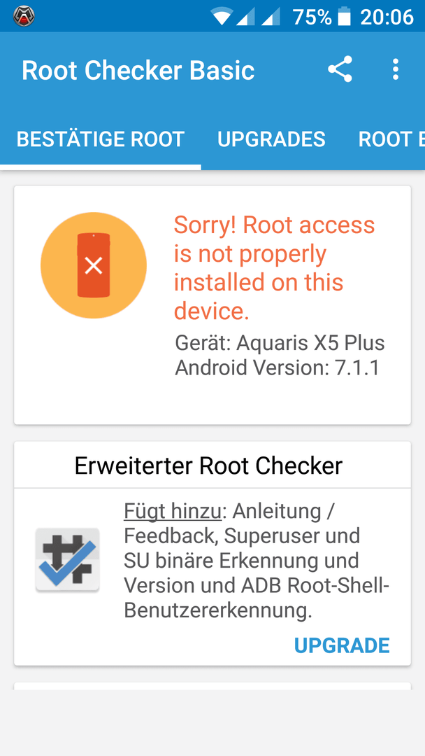

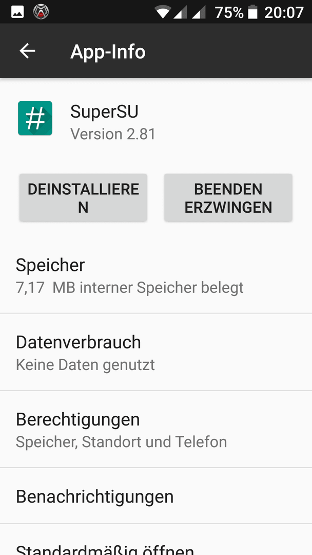

Das kann ich bestätigen mit der V.2.81 ist root verloren !
Danke für die Info :thumbsup:

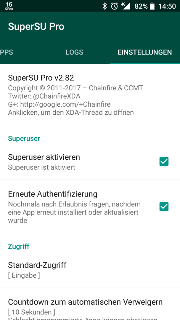

Wie vorher geschrieben hatte ich auch Probleme mit WLAN (Bluetooth weiß ich nicht, da ich es nicht genutzt hatte). Nachdem ich die Firmware 2.0.0 neu geflasht (mit Daten erhalten) hatte habe ich mit der SU2.79 gerootet und nach dem booten die SU auf 2.82 geupdatet.
Bisher keine Probleme mit WLAN und Bluetooth. Ich kann sagen, für meine Anforderungen läuft das X5plus problemlos.Screenshot_20170531-145013.png
Mit freundlichen Grüßen
Carsten
