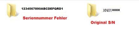

Falls ja: Kann man anschliessend ein TWRP-Backup aufspielen? Ich dachte, das Backup ist an die Seriennummer gebunden (meine Backups haben die falsche LOS Seriennummer).
Du kannst das TWRP Backup Umbenennen, (1234567890ABCDEFQRD1) dann findet TWRP, das Vormals erstellte Backup.
Und wenn die Seriennummer wieder richtig ist das Backup wieder Umbenennen (XN0XXXX) ..
Übrigens dieser "Seriennummer Fehler" hat sich auch mit Fastboot flash / Flashtool / nicht wiederherstellen lassen, nur der Werksreset der zwei Stunden dauerte war Zielführend.
Ach ja ich hatte die "lineage_gohan-RC73" geflasht, bin zurück auf Stock......
