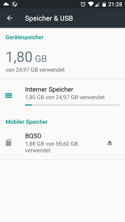

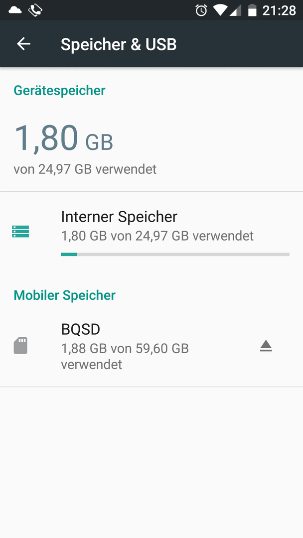

Also unter Android 6 gibt es generell zwei verschiedene Modus wie die SD eingebunden wird. Einmal normal als Wechselspeicher und dann als Erweiterung für den internen Speicher. Geh mal zu Einstellungen > USB & Speicher. Bei mir erscheint da dann "Gerätespeicher" und "Mobiler Speicher". Könnte dann, wenn ich auf den mobilen Speicher drücke, über das Menü > Einstellungen die SD als intern formtieren. Wie ist das bei dir? Auch so oder steht irgendwo etwas anderes?

Dort musst Du hinkommen (s. Screenshot). Da kann man schon anhand der Größe des jeweiligen Speichers sehen, ob oder ob nicht eingebunden.

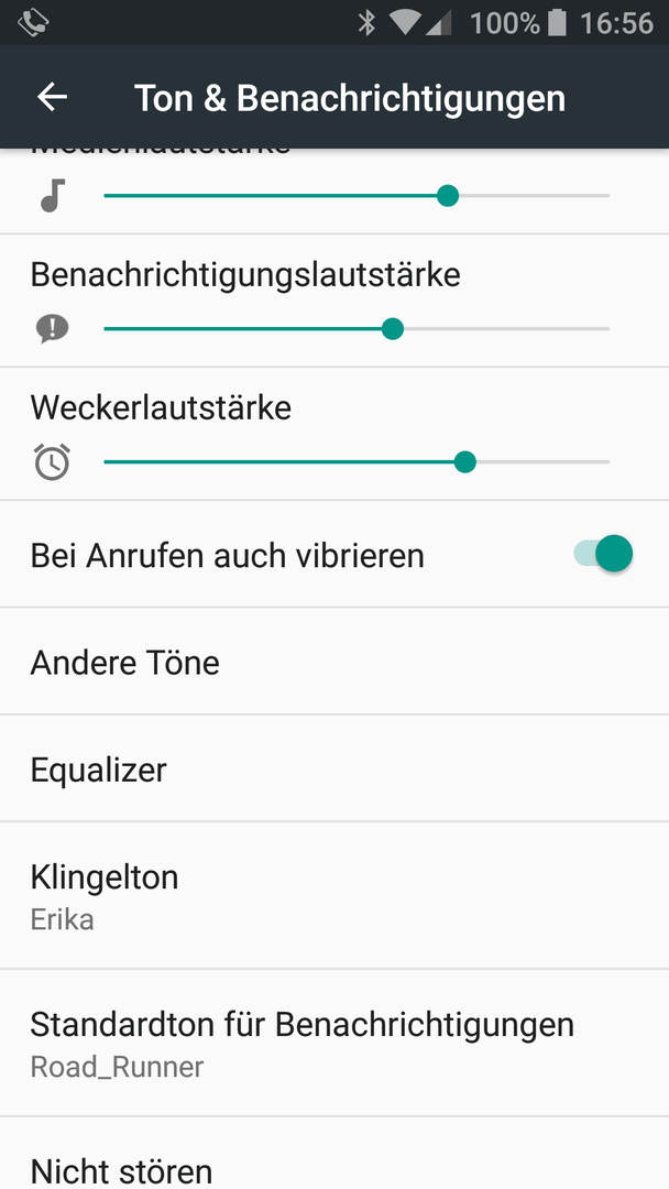

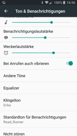

So, da bin ich wieder.
SD-Karte wurde entfernt/formatiert und als tragbarer Speicher neu zugefügt. Schreibrechte auf internen Speicher sind wieder vorhanden. Alles so wie es sein soll.
Aber:
Der Standardbenachrichtigungston lässt sich nach wie vor nicht ändern.
Ton kann zwar in z.B. Telegram separat eingestellt werden, was auch funktioniert. Nur der Standardton will ums verrecken nicht wechseln. Es handelt sich um eine .mp3 die problemlos abgespielt werden kann und auch auf anderen Geräten funktionierte.
Datei befindet sich jetzt im internen Speicher, was aber scheinbar nichts nützte.
Hast Du nur eine SIM Karte im Gerät? Falls ja, wechsele mal den Slot. @primetime hatte das letztens auch wenn ich mir recht erinnere ;)
Das wars!
Da muss auch einer erstmal drauf kommen.
Danke!
