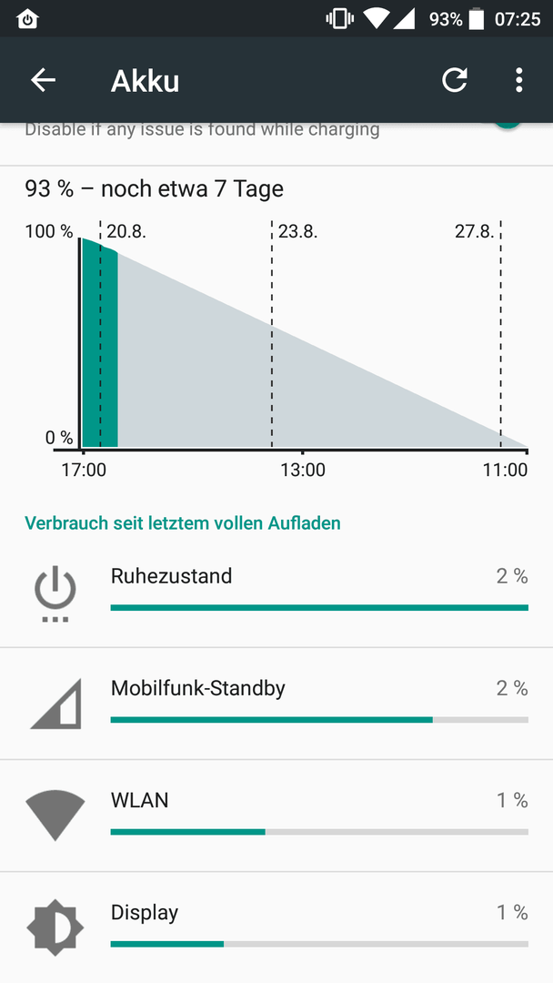

So sieht der Standby Verbrauch aus wenn ich nichts mache und das X5 ab 19h zuhause im WLAN lag. Kurz vor 17h vom Lader.
@loopiCB da du gerade den Akku angesprochen hast: ist die Akkulaufzeit bei gleichem Nutzungsprofil mit der des M5 vergleichbar? Da du beide Geräte hast würde mich das interessieren.
Kann ich Dir in ein paar Tagen erst wirklich beantworten wenn ich mein neues 32/3 bekommen und eingerichtet habe ;) Das 16/2 ist schon wieder eingepackt und freut sich auf einen neuen Besitzer. Bisher sah das Profil aufgrund von Zeitmangel so wie mein Screenshot aus :) Also ähnlich wie beim M5 bei Nichtnutzung.
