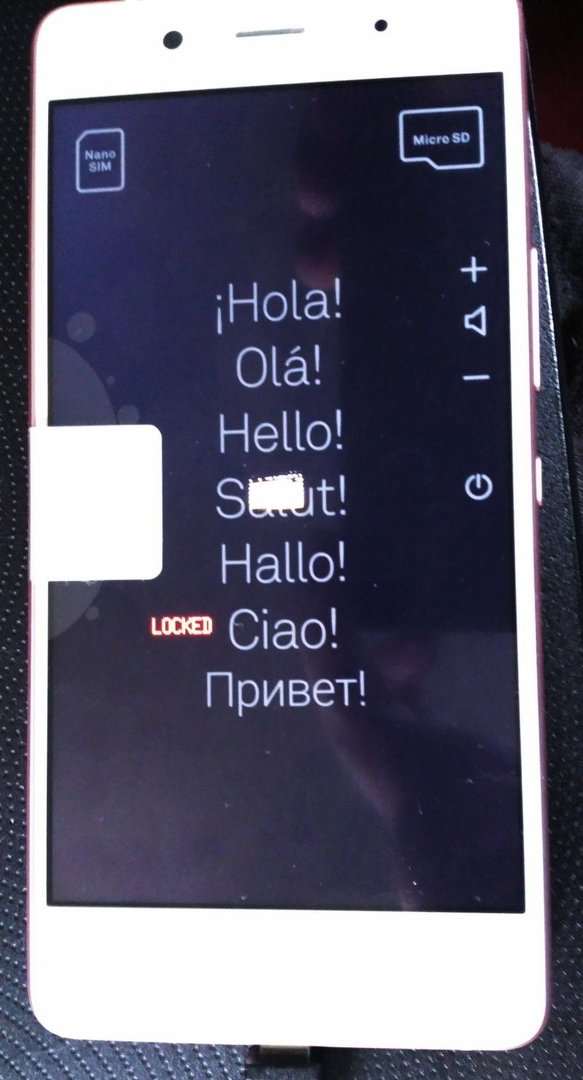

Hallo! Hab heute im MM ein X5 Plus gekauft und wollte es gleich auf den neuen Stand bringen. OTA schlug fehl also ran ans "selbst ist der Mann". Tja, da wollte ich auf Nummer sicher gehen und nahm das o.g. Tool. Alles lief auch perfekt einschließlich Flashen (grüner Haken war da) und erneutem Sperren. Dann der Reboot...
Dieser endete in einem schwarzen Bildschirm mit seltsamer Grafik und der Ausschrift "LOCKED". Siehe Bild.
Ich kann das Gerät nicht ausschalten, fastboot reboot ist das einzige, was neben dem Recovery-Mode noch funktioniert. Aus meiner Sicht benötige ich entweder eine json-Datei für das Entsperren über das Flash Tool zum erneuten flashen oder eine Recovery-Firmware. Oder eben einschicken.
Sehe ich das richtig. Hatte das auch schon einmal jemand von Euch?
Und das 2 Tage vorm Urlaub....
EDIT: Ausschalten konnte ich nun doch über das Recovery und ohne USB-Verbindung

Vielen Dank, das hab ich auch schon probiert. Leider kommt dann die Anzeige, dass die OEM-Entsperrung nicht aktiv ist und sich dadurch nicht entsperren lässt. Man steckt irgendwie in einer Sackgasse.
Nach dem factory reset müsste es sich doch ganz normal starten und einrichten lassen?
Nein, sofort nach dem Einschalten oder beim Aufladen kommt dieses Bild oben.
Boote mal in die recovery, mach die wipes und lass es dann ohne usb neustarten. Factory wipes löschen normal auch die lock-Datei
Reaktionen: S-I-R
Ich lande leider immer wieder bei diesem Bild. Es scheint der fastboot-Modus zu sein, denn wenn ich wieder anstecke, wird das Gerät wieder erkannt (auch vom Flash Tool). Daher geht fastboot reboot. Mehr aber auch nicht. Im Recovery kann ich auch machen, was ich will, der Reboot landet wieder in diesem "verfriemelten" fastboot.

Zwischenstand: Ich habe die genannte JSON-Datei bekommen und konnte dadurch die Version 1.6.0 flashen. Anschließend habe ich die Version 2.1.0 flashen wollen und siehe da, das selbe Phänomen. Jetzt lade ich mal die Version 2.0.0 herunter und versuche es damit. Vielleicht ist ein Sprung auf 2.1.0 nur über 2.0.0 mögich. Das wäre blöd aber eine Erklärung. Schauen wir mal...
Mach doch dein Update OTA und gut is......
Hurra! Das X5 Plus lebt mit Nougat! Was habe ich gemacht?
Ich hatte noch eine andere Idee: Ich habe das Flash Tool mit der JSON-Datei zum Entsperren verwendet und anschließend die Firmware händisch im Terminal mit dem entsprechenden Shell-Script geflasht. Anschließend noch ein "fastboot flashing lock" zum erneuten Sperren und nun ist alles gut und bin am Einrichten.
Fazit: War nicht so einfach und für Otto-Normalverbraucher nicht ratsam
