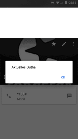

ich habe gestern Abend auch das OTA Update erhalten und alles lief problemlos. Das Telefon funktioniert soweit und auch meine Apps und Daten sind erhalten geblieben.

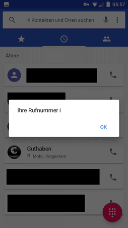

Allerdings habe ich gerade erst bemerkt dass die USSD-Codes, also zum Abfragen von Prepaid Guthaben (Congstar *100#) oder der eigenen Rufnummer (*135#) nicht mehr vollständige Ergebnisse liefern. Die Box erscheint zwar und enthält auch Text aber der ist nach ca. 15 Zeichen einfach abgeschnitten und somit nutzlos. Anbei Sceenshots...
Hat das sonst noch jemand bemerkt und vielleicht eine Lösung gefunden?

Zum USSD Problem (*XYZ#):
Ich kann es selber zu 100% nachvollziehen: Keine weiteren Bilder oder Reports nötig.

Wenn ein Ungültiger "USSD Code z.B. *10# eingegeben wird, dann ist der Text voll ausgeschrieben.:scared:
