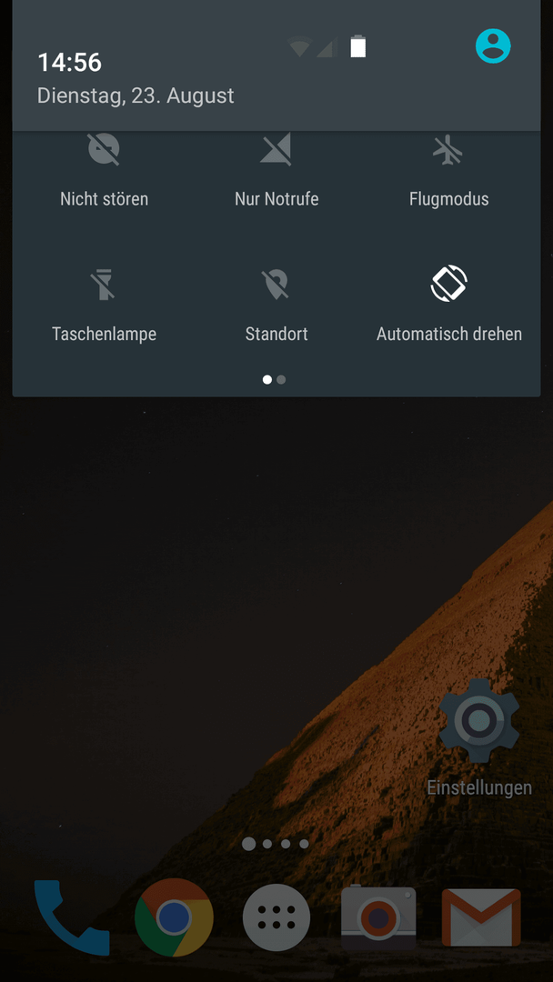

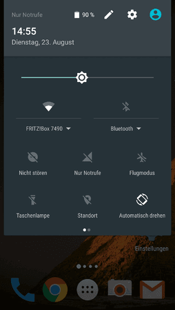

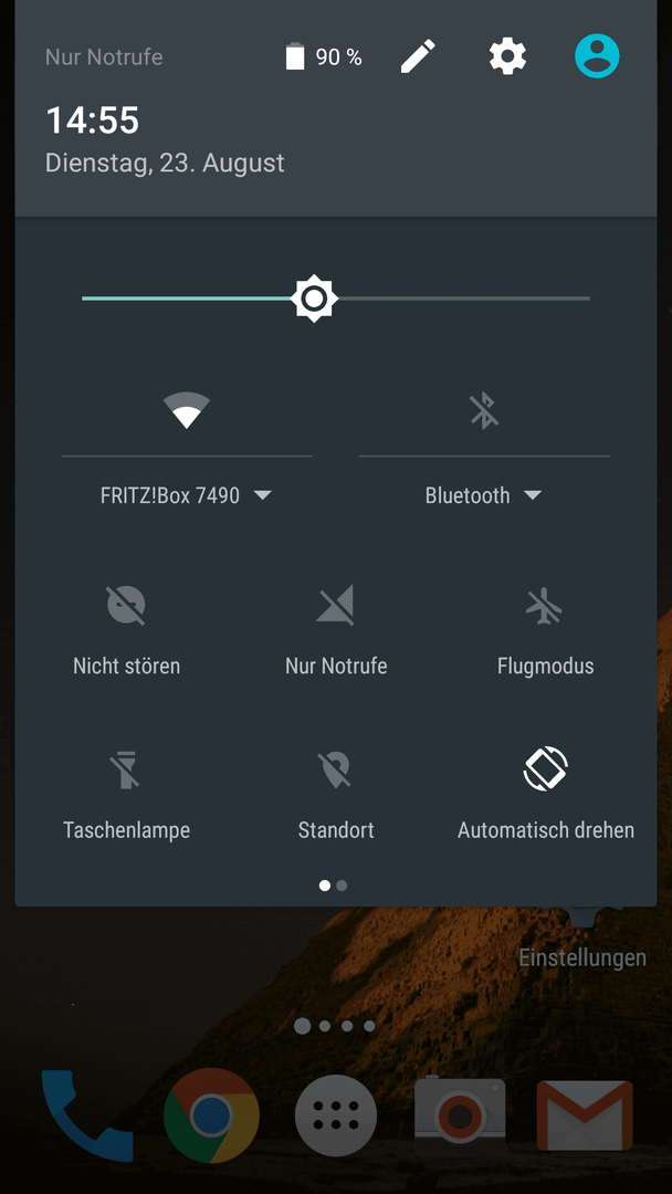

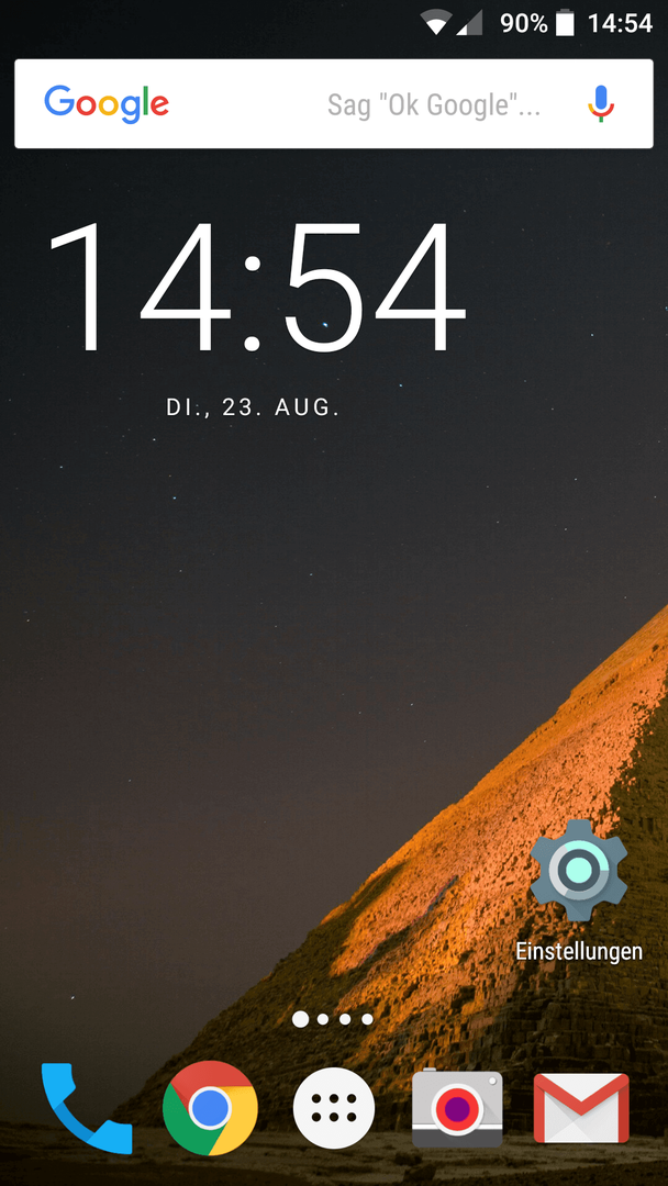

Ich versuche grad mal drei Bilder anzuhängen. Das erste zeigt oben in der Anzeige, dass WLAN und Handynetz angezeigt werden, obwohl der Empfang auf "Nur Notrufe" reduziert wurde. Das ganze ist auf dem Screenshot leider nur noch grau sichtbar, da beide Anzeigen beim herunterwischen Stück für Stück nach links verschoben werden und dann ganz verschwinden (siehe Bild 2). Bild 3 Zeigt den Zustand an, der mir vorgaukelt, das ich Handyempfang habe. Mache ich das WLAN aus, verschwinden auch die Balken im Mobilfunk-Dreieck.
