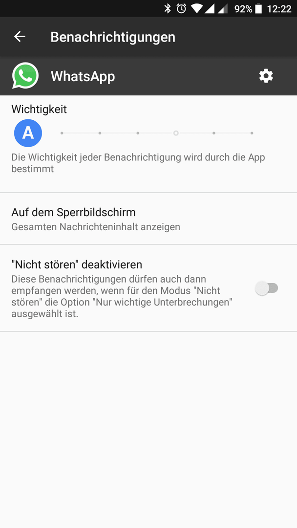

Probiere folgendes aus:
Du installierst du dir temporär den Nova-Launcher (oder einen anderen, mit dem du eine Aktivität anlegen kannst).
Dann erstellst du dir eine neue Aktivitäts-Verknüpfung zu: System-UI -> Demomodus
Öffne die neue Verknüpfung, der System UI-Tuner öffnet sich.
Klicke auf Sonstiges und dann auf die Erw. Benach.-Einstellungen. Setze den Haken auf An.
Wenn du jetzt in die normalen Einstellungen gehst, findest du einen neuen Punkt bei den Benachrichtigungs-Einstellungen der einzelnen Apps (siehe Anhang).
Standardmäßig steht die Einstellung auf A für Automatisch. Stufe 3 dürfte deine Anforderungen erfüllen.
Wie geschrieben, teste es bitte selbst aus, ob es überhaupt funktioniert.

Gott, nee, danke. Ich mach bestimmt nicht so einen Aufriss, wenn noch nichtmal klar ist, ob das funktioniert. Das muss doch auch einfacher gehen?
Nein, ist halt eine Standard-Funktion.
Finde dich damit ab oder investiere etwas an Zeit, schließlich möchtest du es ja anders haben.
