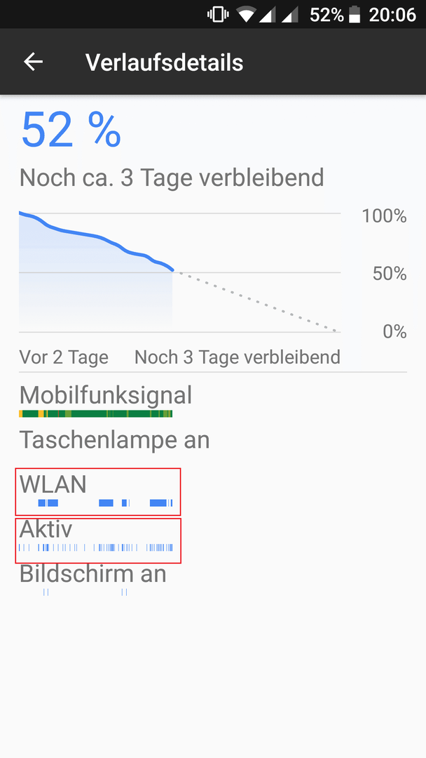

Welcher von den 2 Balken? WLAN oder aktiv?
Reaktionen: moidept
Schaue auf die Screenshots, WLAN & Aktiv.

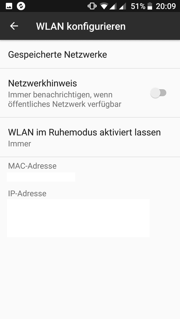

Hast du unter Wlan das eingestellt > "NETZWERKHINWEIS" Deaktiviert .
