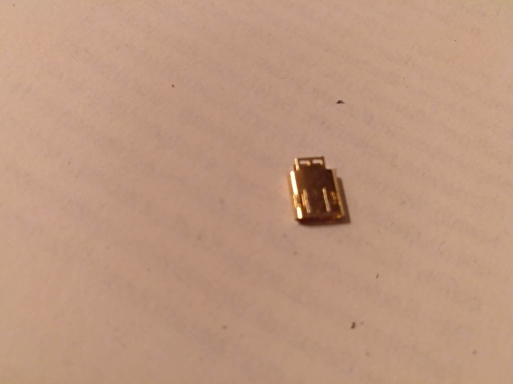

Beim Aufräumen habe ich jetzt erst das Teil gefunden was, vermtl. die Ursache für den "Buchsenschaden" war!]
Wer die Ladestation nutzt sollte darauf achten dass dieses Teil immer schön fest ist!!!

wenn du das teil noch hast, was auf dem letzten foto zu sehen ist, schau mal bitte unten rein, ob da ein pin in der mitte zu sehen ist, oder ob das ganze einfach nur ein loch ist.
Da ist nur noch ein Loch.
Es wurde wohl der gesamte Inhalt rausgerissen!?

Auf dem 2. Foto ist die Ladestation bzw. der kaputte Pin/Kontakt.

Und hier: Stecker-"Hülse" mit Tesafilm auf Ladestation geklebt.
(kurz über dem eigentlichen Sitz)

ok.. also was ich dachte.. du hast da nur das teil von der ladestation in der hand. ich vermute, dass du dein smartphone vollkommen umsonst eingeschickt hast. mir scheint, als wenn du da garkeinen defekt am smartphone hast/hattest, sondern nur an der station. vermutlich hätte eine gute pinzette gereicht um das stück plastik was auf den bildern fehlt, aus der usb buchse am smartphone rauszuholen. =)
mir war nur wichtig zu wissen, dass das metallteil (bild mit lupe) nicht vom smartphone rausgerissen wurde, sondern das teil ist, was zur ladestation gehört.

Evtl. hätte eine Pinzette gereicht!?
Aber nun ist es wie es ist.
(diese leere Buchse habe ich ja auch erst sehr viel später gefunden!)
Und vielleicht wäre ja auch kurz nach der "Pinzette Aktion" der Akku das Problem gewesen!?
