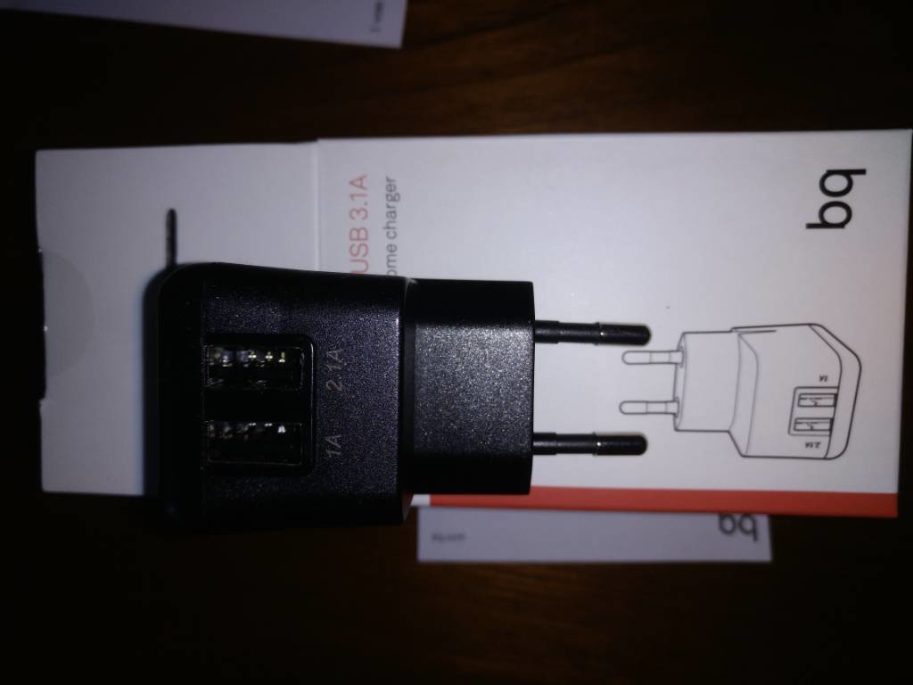

Heute habe ich das
Duales USB-Ladegerät 3.1 A erhalten. 14,90€
Wie lange das Aufladen dauert kann ich noch nicht sagen, aber hier ein Photo zu den beiden Eingängen und die "Anleitung".
Wie man sieht: 1x 1A & 1x 2,1A.
(Ladezeiten reiche ich nach!)
[SPOIL]
[/SPOIL]

Nachtrag zu dem Dual-USB-Ladegerät 3.1A.
Ladezeit: 126 Minuten von 20% auf 90%.
An dem 2,1A.-Ausgang.
