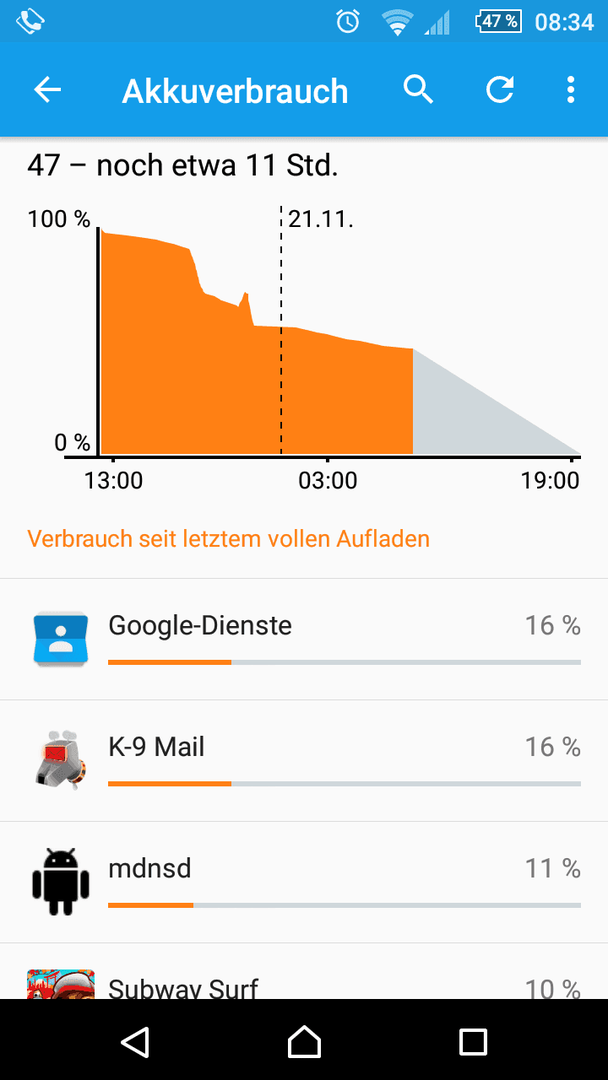

Also die ganzen Bugs sind wie erwähnt nicht mehr aufgetreten, aber dafür leider ein anderes Problem.
Und zwar zieht mir der oberste Prozess, wie im Bild zu sehen, zunehmend den Akku leer. Keine Ahnung was das ist, woher es kommt.
Konnte hier im Forum nichts passendes finden und das Internet lässt auch nix brauchbares raus.
Kann hier vielleicht einer für mehr Klarheit sorgen?

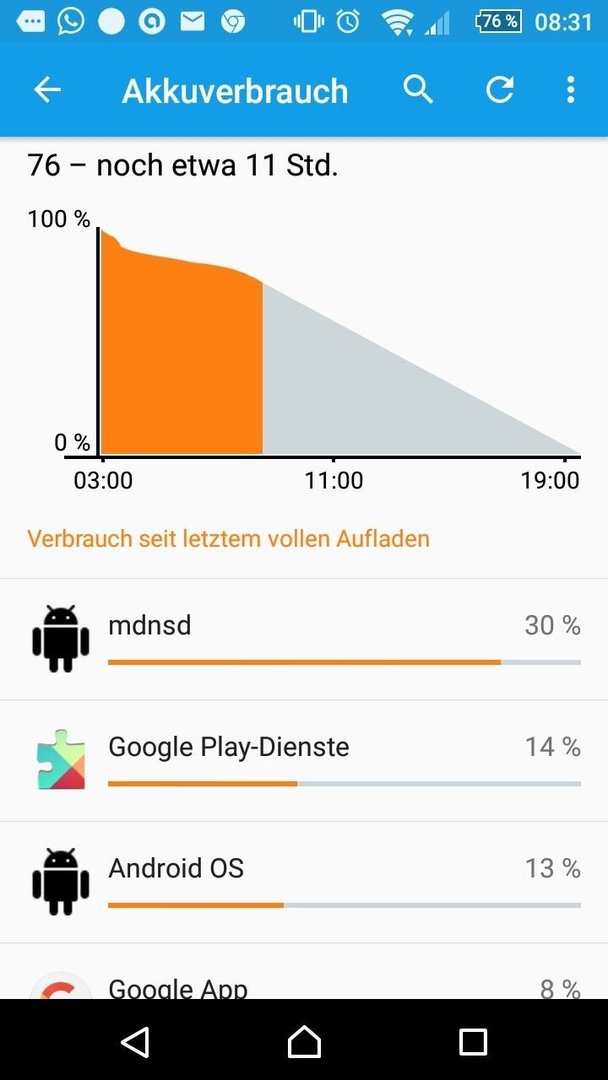

Tja... Ernüchterndes Update:
Habe das Firefox-Update heute auch bekommen.
Gerade nachgesehen: mdnsd steht jetzt auf sage und schreibe 33% !!!
So ein Mist:cursing:
