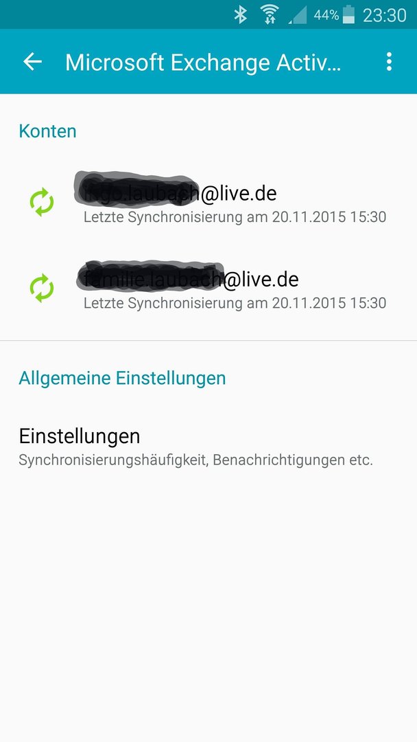

Bei mir erkennt BC2 meine outlook Kalender nicht. outlook App habe ich installiert (und eingerichtet), unter Einstellungen ist outlook auch eingetragen nur in BC2 taucht der Kalender nicht als Option zum synch auf.
Hat jemand Tipps was man da machen kann?
Du benötigst die Outlook-App nicht. Outlook-Konten sollten in der Kontoverwaltung als Exchange Active Sync-Konten konfiguriert werden, dann funktionieren sie auch mit sämtlichen Android-Kalendern.
Siehste das hat man davon wenn man offiziellen Anleitungen folgt:
How can I synchronize my calendar with Google, Outlook, Exchange etc.? – Business Calendar Customer Support
"Falls der gewünschte Sync-Partner nicht verfügbar ist, sollte eventuell eine spezielle App des Anbieters installiert werden, wie z.B. die Outlook.com App."
Danke für den Tipp mit den Exchange Konten :thumbsup:
