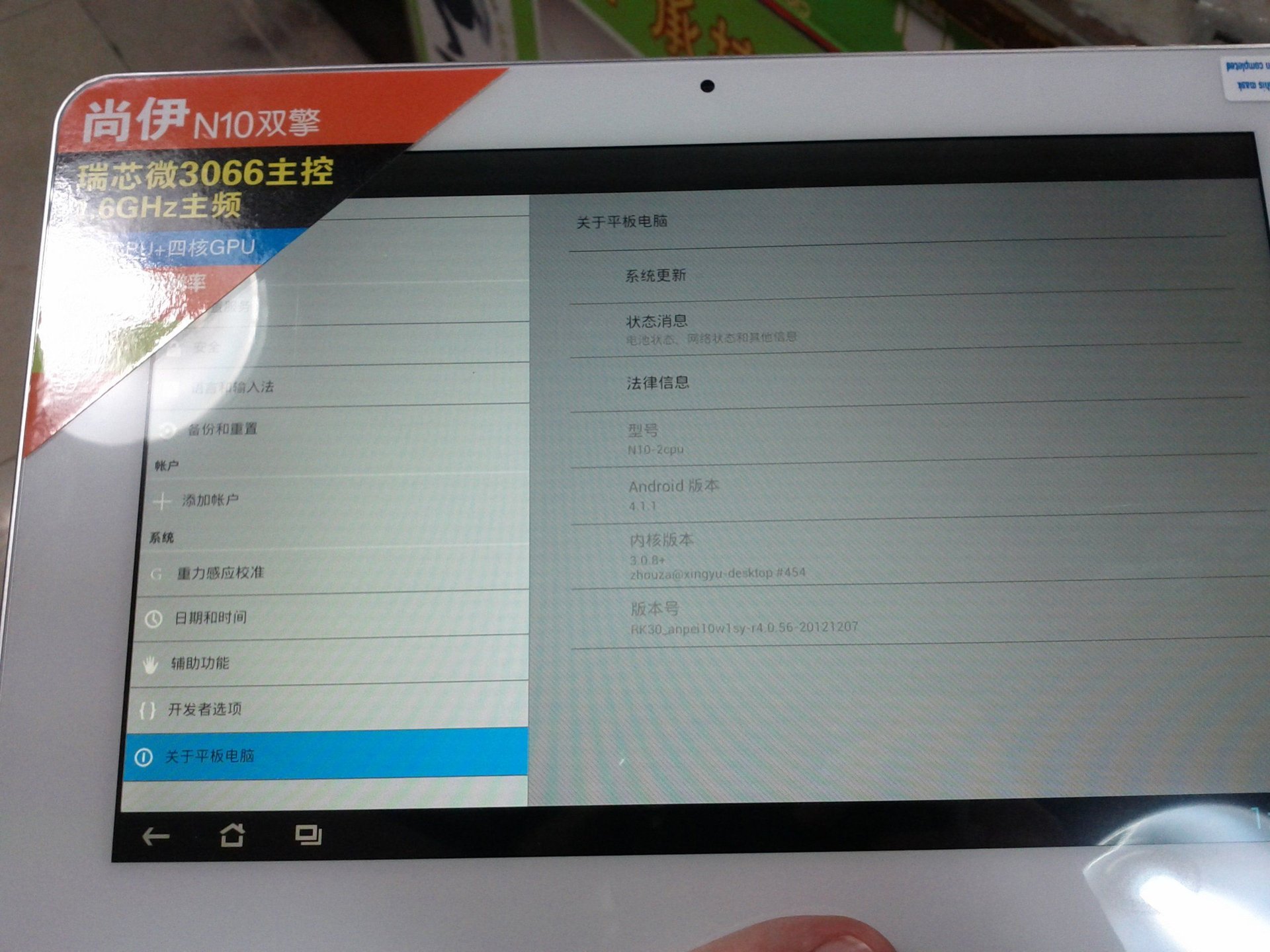

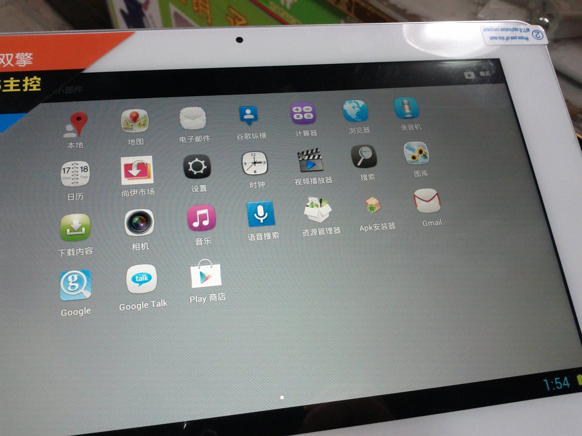

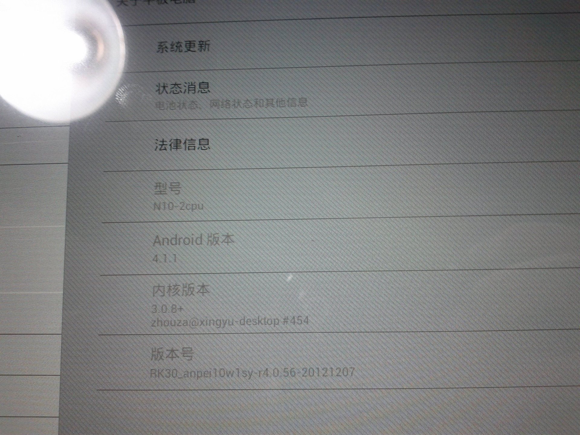

Das Sanei N10 gibt es nun auch mit RK3066 CPU. Ebenso ein 8" Modell mit RK3066 CPU.
