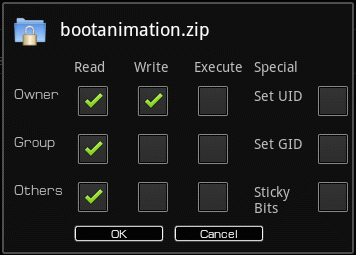

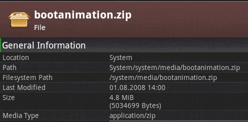

Aber leider startet die Ani nicht... Das ZIP, aufgebaut wie das Original mit gleicher Anzahl 84 jpg-Bilder (non interlaced gespeichert), aufgeteilt in die SubDirs, alternativ ausprobiert:
  • einmal ins Verzeichnis system/media gepackt, funzt nicht :(
  • dann ins Verzeichnis data/local gepackt (wurde hier auch mal beschrieben), funzt auch nicht :(
  • Rechte der Datei wurden angepaßt wie Originaldatei
  • desc.txt im Archiv habe ich auch unverändert gelassen
Das Archiv wird beim Booten scheinbar nicht geöffnet. Kann es aber auf dem Nova öffnen.
Dann Original wieder in system/media "regeneriert" und läuft wieder... :)
  • Muß da noch was anderes angepaßt werden,
  • oder irritiert das Filedatum?
  • Ist das Bildformat entscheidend?
  • Ist das ZIP-Format kritisch?
