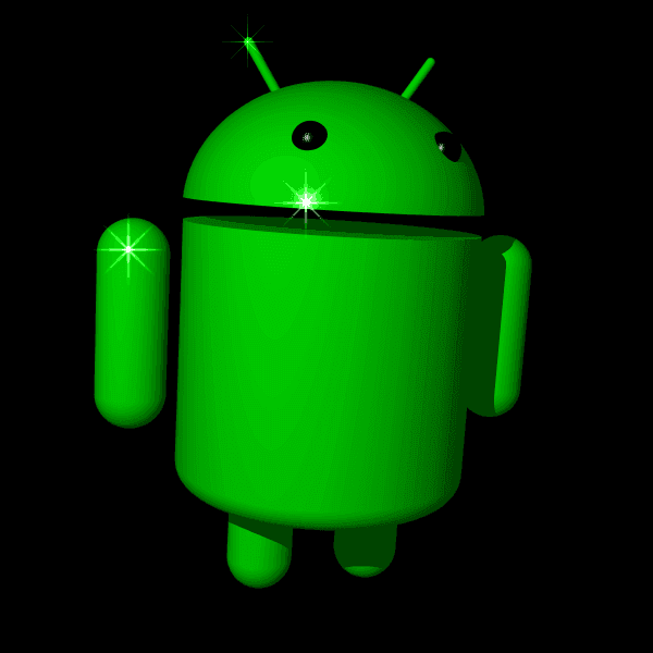

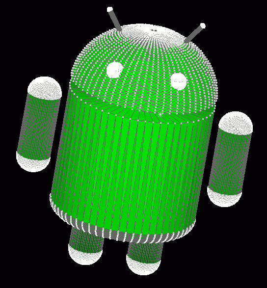

Mal ein Vorschlag für eine neue mögliche Bootanimation:
Habe heute mal das Rendermodell mit HighlightPro gebastelt, so dass zur individuellen 3D-Animation mit echtem Raytracing jetzt keine Wünsche mehr offen bleiben, Oberfläche kann von Holz, Marmor, Metall, Plastik alles sein, Texturen und Farben also wie gewünscht, Schriften, Beschriftungen können auch mit gerendert werden, "Purzelbaum" und "Winke, Winke" ist auch drin, Lichteffekte, natürlich auch wie Lichtkegel und Glitter, etc.
Einfache 360°-Drehung habe ich mal als Beispiel beigefügt, geht hier im Forum nur als Ani-GIF. Der Hintergrund ist tiefschwarz, nicht wie bei der aktuellen Animation etwas grau, so dass diese sich vom übrigen Bildschirm etwas absetzt (soll kein "Meckern" sein).
Wenn Interesse besteht, bastele ich was "Attraktives" hin...
Frage:
Welche Auflösung wird optimal benötigt?
Welches Datei-Format wird für die Integration in die Bootsequenz benötigt?
Was haltet Ihr davon?
baerchen schrieb:
Frage:
512x412 24bit PNG Einzelbilder
Das heißt, die Bilder werden nacheinander "abgespielt" (Numerierung? x01, x02, x03, ...?), also z.B. wie in der o.a. Animation 50 PNG-Bilder?
Wieviele Bilder ist egal, je mehr, desto länger ist die animation.
Als Bildwechselfrequenz ist 15 fps ein guter wert, damit die Animation nicht ruckelt, da ja im Hintergrund das System geladen wird.
Du kannst die Animation auch splitten (wie z.B. bei der Original-Android Ani.)
Also 20-30 Bilder, wo z.B. das Bild langsam eingeblendet wird (Fade), wird nur einmal abgespielt und dann folgt die Animation, die in einer Endlosschleife abgespielt wird, bis das System gestartet ist.
Das kann man dann in der Text-Datei definieren, die beiden Parts müssen dann nur in 2 unterschiedliche Unterverzeichnisse gepackt werden (z.B. part0, part1 etc.).
