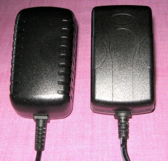

Ist bekannt: Netzteile mit Kerben auf der Oberfläche haben diesen Effekt, neue mit glatter Oberfläche nicht. Kann ich an meinem Nova reproduzieren, habe beide im "Einsatz".
So sehen sie aus...

Lass es tauschen.
Wenn Du möchtest, dass es schnell geht, ruf an, kostet nur einen normalen Festnetzanruf. Bei mir war es so, dass ich geschrieben und keine Antwort bekommen habe, dann habe ich nach ca. 2 Wochen angerufen und meine Adresse angegeben und nach ein paar Tagen war es da.
Hätte ich meine Adresse gleich in der Mail angegeben, wär's wohl schneller gegangen aber ich hab gedacht die machen faxen und fragen erst mal nach.
Das Problem ist bei Cat bekannt.
Das alte Netzteil kannste behalten, als Reserve.
