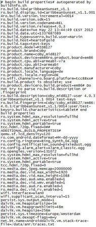

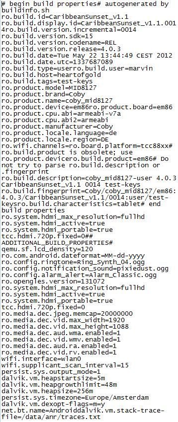

Ich bin über "Umwege" an ein ICS-Upgrade fürs COBY MID8127 gekommen :)
Fazit --> Bootloop :-(
Vielleicht kann trotzdem jemand was damit anfangen, oder probiert es selbst mal aus!
CWM Backup nicht vergessen!
--> MID8127 Update
--> build.prop im Anhang ;-)
Gruß d!no
Reaktionen: xminister und dickenseck
