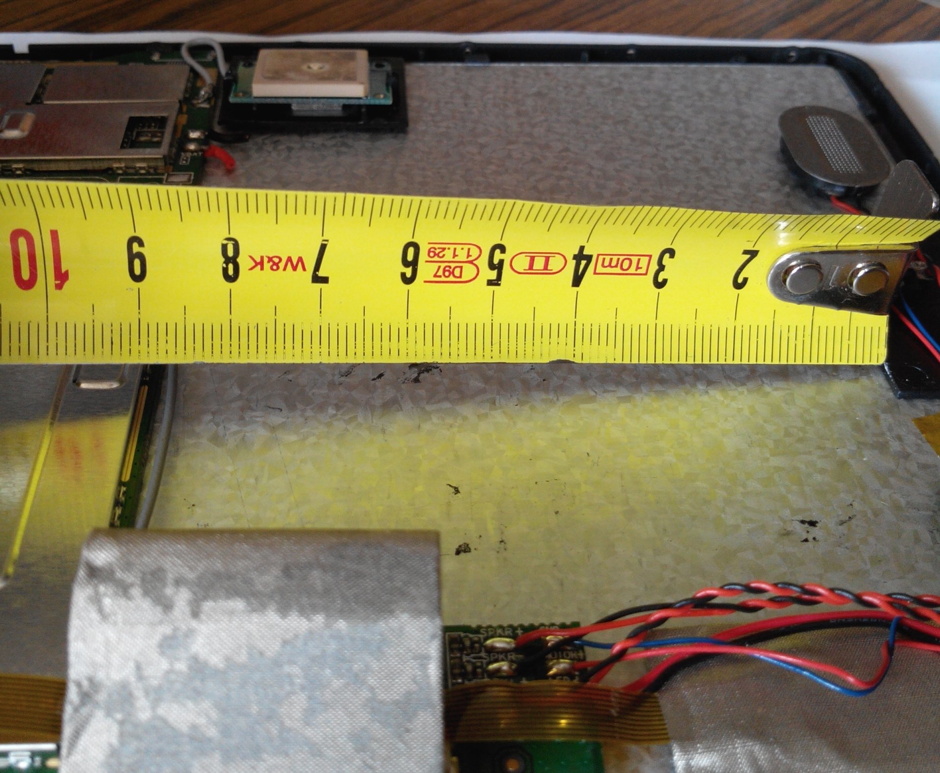

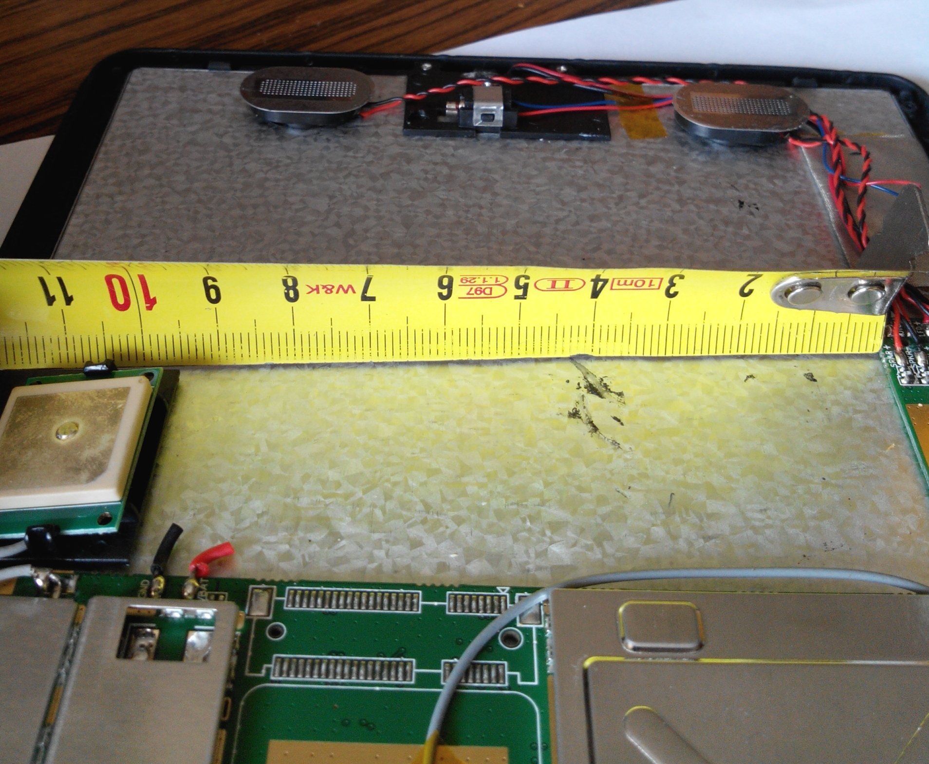

Die Nr. 17 und 20 würden wohl von Breite und Tiefe passen aber wie sieht es mit der Höhe aus? 7 bzw. 7,5 mm
Der Original-Akku hat ja nur 5 mm?! Sind da noch 2 mm Luft bis zum Deckel?

so habe mal gemessen und gerechnet.
Wenn ich richtig gemessen und gerechnet habe, sollte es gerade so mit 7mm passen.
Ooch, da sind ja gut 95x85mm platz.
Der Akku sitzt ja auch einigermaßen mittig, also im "Bauch" des Deckels.
Wird vielleicht eng aber könnte klappen.
