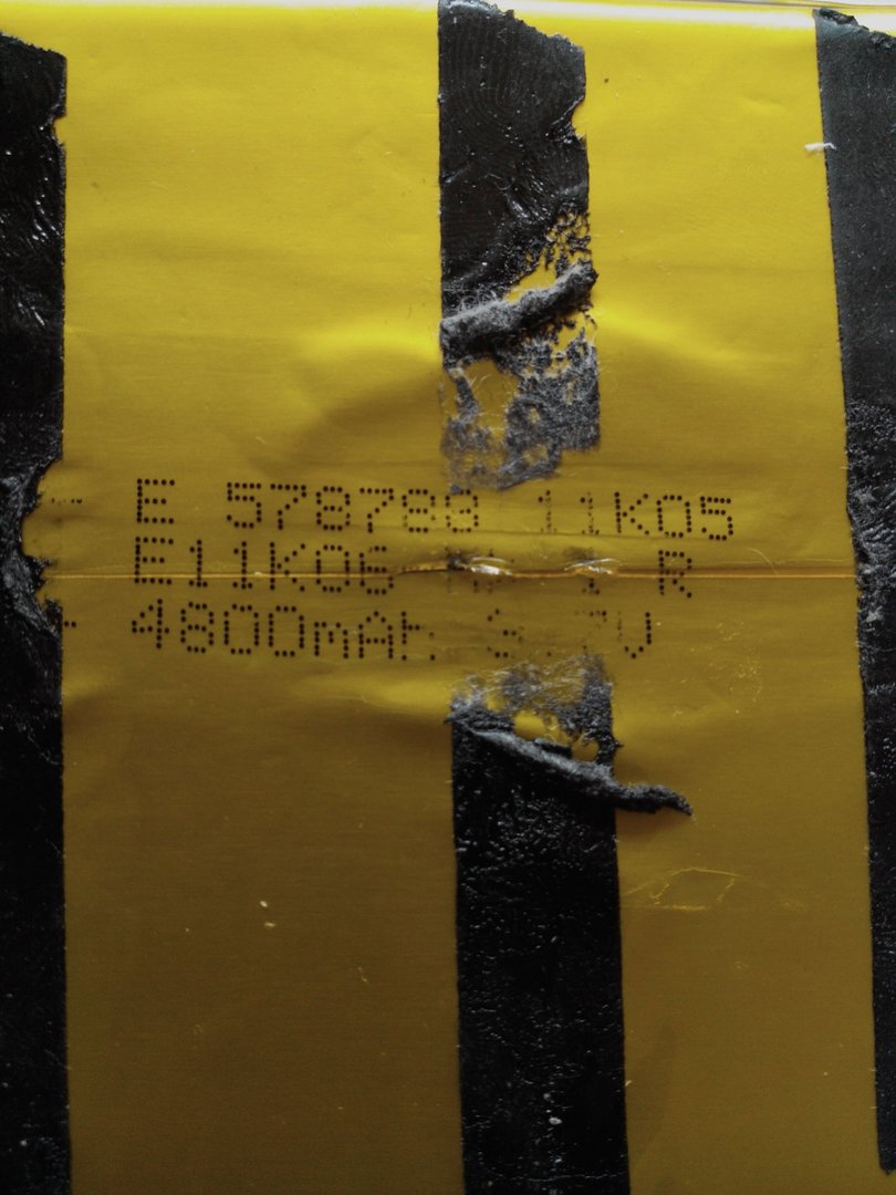

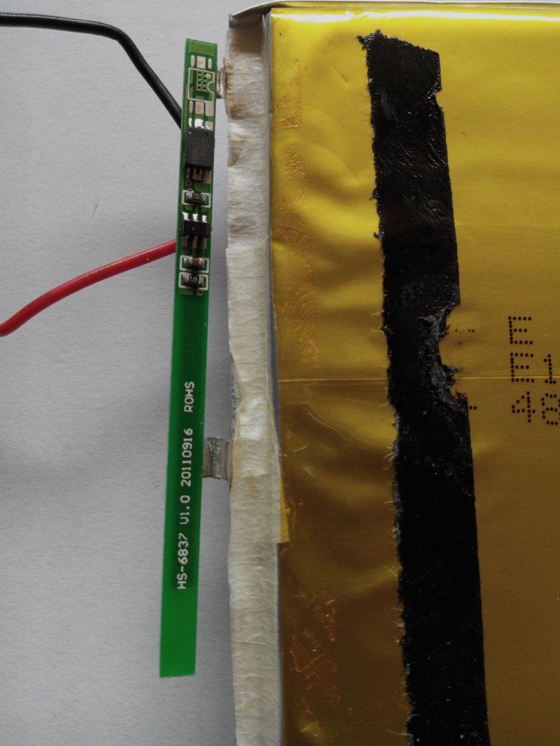

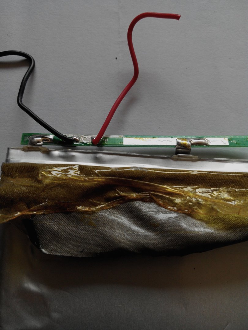

Hi,
bei mir hat sich auch das Akku Problem eingestellt.
100% aufgeladen und nach 5min nur noch 14%.
Ich habe denn Akku erst mal ausgebaut, sicher ist sicher, läuft über Netzteil Problemlos weiter.
Nun die Frage, welcher passt am besten
1. - alibaba.com
2. - Shenzhen himax electronics co.,ltd.
da fast immer die Größenangaben fehlen ist es schwer den richtigen zu finden.
Die Größenangaben von dem Nova sind 5x85x85mm.
Vielleicht würde ja ein einfacher, ohne Schaltleiste, reichen.
1.- diese
oder
2.- diese
Wer hat ein Tipp?
