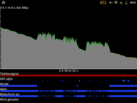

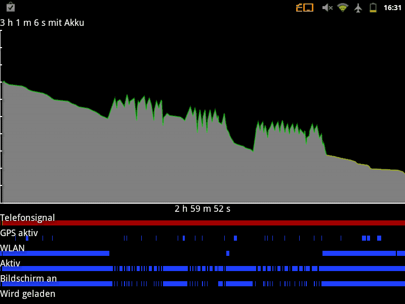

Die genannten Tips kenne ich bereits vom besagten Thread. Ich hab ein Screenshot gemacht. Da sieht man, dass das Gerät offenbar nicht komplett aufgeladen wurde. Und das Gps schaltet sich auch immer wieder ein, obwohl es deaktiviert ist.
Ich habe jetzt ds Update des Yahoo Wetter Apps deinstalliert, Gps sollte jetzt nicht mehr kommen. Automatische Synchro habe ich deaktiviert. Der Flugmodus ist stabil, egal ob ich Wlan an oder ausschalte. Standby Aufwach Problematik ist zumindest bei mir Geschichte. Das scheint man erledigt zu haben.

Hoffentlich wird die Akkuanzeige beim nächsten Update ganz entfernt, damit diese ewigen diskussionen endlich aufhören.
Die Akkuanzeige ist ungenau, teils beabsichtigt, teils wohl auch wegen bugs. Das bessert sich aber mit der Zeit noch, wenn Android den Akku 'kennengelernt' hat.
Hier haben wir doch schon lang und schmutzig darüber diskutiert.
Ich habe mir das Akku-Kalibrationstool aus dem Market geladen und nach Anleitung verwendet. Damit passt die Anzeige nun nach 3 Ladezyklen sehr gut.
8h Laufzeit halte ich wie bei Handys, Laptops etc. als reine Werbeaussage, die - wenn überhaupt - nur unter ganz speziellen Bedingungen erreicht werden kann. Die Prozentanzeige ist zudem nicht linear, speziell nicht beim Aufladen.
Nun, in besagtem Thread gab es ja keine Lösung dafür.
Manche haben dort sehr hohe Laufzeiten mit Wlan beschrieben. Derzeit komme ich bestenfalls auf 2 - 3 Stunden mit Wlan.
Außerdem fällt die Energieanzeige direkt nach dem Vollladen auf 80 und schnell auf 70.
Welches Calibration Tool kann ich denn nehmen?
Ich hoffe, dass sich das noch bessert.:sad:
