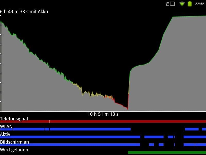

Ich habe das Cat Nova bis heute morgen wieder komplett geladen und kurz nach 6:00 Uhr vom Ladestecker getrennt. Es lag den ganzen Tag so gut wie unbenutzt in der Schublade. Ich habe den Bildschirm lediglich ein paar Mal am Tag aktiviert um nach dem Ladestand zu schauen. In der Akkuverbrauchsansicht (die Fieberkurve) sehe ich das ja unter "Bildschirm an". Da sind einige ganz schmale Balken. Obendrüber unter "Aktiv" sind einige sehr breite Balken. Was bedeutet das? Ist das bei Nichtbenutzung bei euch auch so?
weder bei Bildschirm an noch bei aktiv!
Wenn Balken bei aktiv sind aber der Bildschirm nicht an war, ist das tab nicht im deepstandby. Das kann durch eine app die im Hintergrund läuft verursacht werden. (Aktualisierung von Wetter oder News z.B.)
Hm, nicht dass ich wüsste was das sein könnte. Vor allem sind die Balken sehr breit. Es ist kein durchgängiger Strich, aber so gut wie. Das wird wohl schwierig rauszukriegen was das verursacht.
Edit: Zumal ich schon mehrmals gedacht habe, dass mein Cat Nova im Standby viel zu viel Saft verliert. Die Liste der laufenden Programme ergab für mich keinen Aufschluss. Leider.
Aber wenn ich mir auf Seite 11 dieses Threads mal die Bilder anschaue, dann sehe dass bei Dir (Dickenseck) der Balken "Bildschirm an" und "Aktiv" einigermassen synchron sind. Das erscheint mir plausibel. Beim User Kaett ist der Balken "Aktiv" praktisch durchgängig und der Balken "Bildschirm an" völlig unsynchron bzw. über weite Teile gar nicht vorhanden.
Mein erstes NOVA hatte den Effekt auch. Das neue Austauschgerät macht das nicht - obwohl beide identisch konfiguriert sind.
Die "Effekte" in der Batterieanzeige sind nicht NOVA-abhängig sondern vom Typ des verwendeten Ladegerätes.
Habe das mit 2 verschiedenen Ladegeräten über Kreuz getestet, u.a. wird bei einem Ladegerät (älterer Typ) das Batterieprofil gelöscht und es kann beim Laden zu Irritationen/Hochempfindlichkeit des Bildschirms - vor allem kurz vor Ladeschluss - kommen, beim anderen (neueren Typ) werden sämtliche Profile aneinandergehängt (außer man zieht im angeschaltetem Zustand + Standby-Modus ab) und die Bildschirm-"Irritationen" finden nicht mehr statt. Das neuere schaltet auch "früher" ab (100% wird bei beiden Typen angezeigt), so dass die Ladekapazität zwar auch mit 100 "vorgegaukelt" wird, aber dann schneller abfällt. Das ist ja im Sinne der Akku-Lebensdauer.
Mit welchem Gerät ich lade, hat keine wesentliche, reproduzierbare Auswirkung auf die Betriebsdauer. Vor allem hat - im Ladevorgang - auch die Belastung des Gerätes im aktiven Betriebsmodus einen erheblichen Einfluß auf die Ladekurve, Abschalten gegenüber Standby oder "abgeschaltet" laden (s. Abb. u.).
Zum "Eichen" 2-3x in eingeschaltetem Zustand voll laden und dann bis zum Auto-Abschalten (ca 2%) leerlaufen lassen, dann später immer nachladen, wo immer die Restkapazität gerade steht. Boostern sollte man unterlassen.
Auch sollten keine anderen Ladegeräte aus dem Markt benutzt werden, die nicht autorisiert sind, da schon eine geringe Überspannung oder schlechte Stabilisierung des Netzteils erhebliche "Auswirkungen" haben kann und damit den Verlust der Garantie.
Das kann ich so nicht bestätigen. Ich hatte ja bei meinem ersten NOVA ein defektes Ladegerät und daher ein Austauschnetzteil direkt von CAT bekommen. Dieses Ersatznetzteil habe ich sowohl bei meinem ersten NOVA als auch beim neuen, das vor ein paar Tagen von Hugendubel kam, getestet: Der heftige Spannungsabfall nach Ladeschluß, der hyperempfindliche Screen während des Ladens und die kurze Akkulaufzeit kam NUR beim alten Tablett vor. Beim neuen Tablet und dem identischen Ladegerät ist alles ok: KEIN Spannungsabfall nach dem abziehen, kein hyperempfindlicher Screen, doppelte Akkulaufzeit im Vergleich zum ersten Tablet.

baerchen schrieb:
Hä???? Wir sind uns vollkommen einig, sag ich doch! :).
Uhm - nein, sind wir nicht.
Du sagst, es liegt am Ladegerät, nicht am Tablet.
Ich sage, es liegt am Tablet: Das Netzteil meines ersten Tablets war insofern defekt, als das es ganz einfach nicht funktioniert hat (kein Ladestrom).
Ich bekam dann ein neues Netzteil direkt von CAT, da sich der Umtauschtermin bei Hugendubel (von dort sollte ein komplett neues Tablet kommen, dem ich nur das Netzteil enthnehmen sollte) immer weiter verschob.
Das Netzteil von CAT kam und ich nutzte es natürlich an meinem alten, ersten Tablet. Ergebnis: Spannungsabfall von 100% auf ca. 75 - 80% sobald das Netzteil abgezogen wurde, Touchscreen während des Ladens unbrauchbar.
Das Ersatztablett kam dann doch wenige Tage später, und ich habe es angetestet, vor allem wegen der Akkulaufzeit. Ich verwendete das selbe Netzteil wie beim alten Tablet. Ergebnis: Ladung bleibt auch nach entfernen des Netzteils auf 100%, Touchscreen problemlos benutzbar während des Ladevorgangs.
Daraufhin habe ich mal das Netzteil des Austauschtablets an beiden Tablets probiert. Ergebnis identisch wie mit dem Ersatznetzteil von CAT: Beim alten Tablet Probleme, beim neuen Tablet alles ok.
Ergo: Die Probleme kommen vom Tablet, NICHT vom Netzteil.
baerchen schrieb:
Die absolute Akkulaufzeit ist bei mir auch "von-bis" (4-10 Stunden) und natürlich nicht reproduzierbar, außer man setzt das Gerät unter gleichen Bedingungen ein.
Genau das habe ich getan: beide Tablets identisch konfiguriert (nämlich einfach "Factory Reset"), geladen bis 100% Anzeige, dann gleichzeitig vom Netzteil getrennt und in Standby gesetzt.
Altes Tablet: Ende nach 14 Stunden, Selbstabschaltung
Neues Tablet: Ende nach 28 Stunden, Selbstabschaltung
3 x getestet, Ergebnis immer das selbe.
