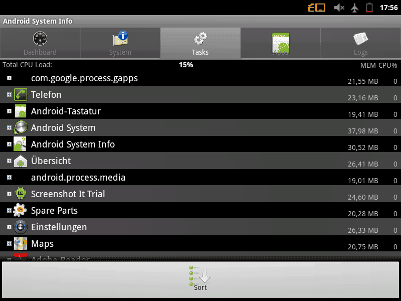

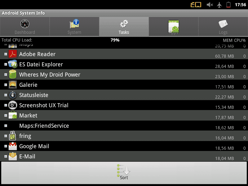

Welche ROM-Version nutzt Du? Ab der links aufgeführten wird es angezeigt, manchmal blitzt es nur kurz auf, außerdem findest Du den Prozess - nebst allen anderen - unter Tasks in der AndroidSystemInfo-app! Bitte nutzen...

In Android-System-Info App steht dazu auch nichts.

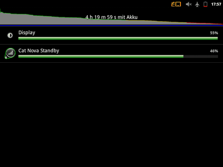

Wenn ich GPS aktiviere, sieht man das normalerweise eben auch in der Battery History und an der Taskbar. Also ist es wohl doch deaktiviert!
Mache dann ein Screenshot davon von Android System Info mit den Tasks.

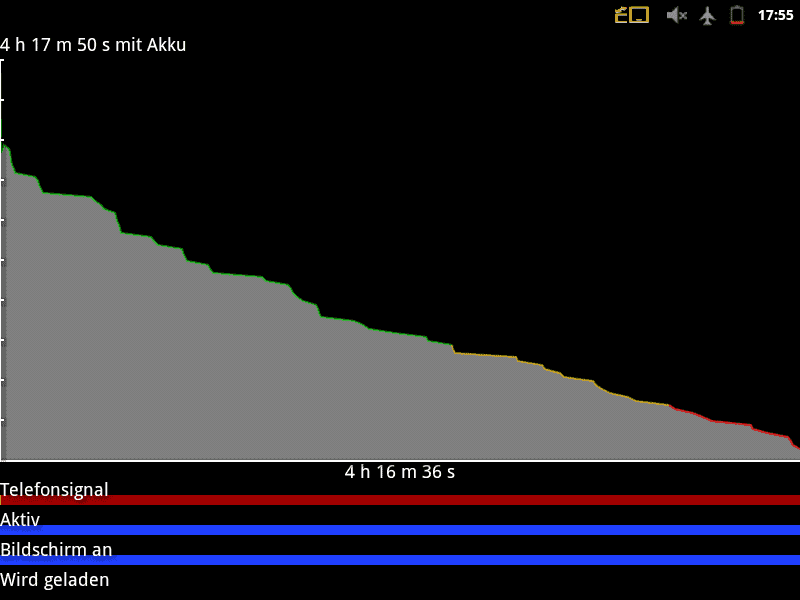

So, nun weitere Screenshots, die ich bei einer Restladung von 2% noch gemacht habe:
(3) Akku-Verbrauch- Grafik
(4) Battery History
(5) Andr. Sys Info-Teil1
(6) Andr. Sys Info-Teil2

Hm,... also die Entladekurve ist ziemlich linear.
Wie lange lief das Nova nach dem letzten Screenshot denn noch ? (automatische abschaltung)

so knappe fünf Minuten.
Man muss jetzt bei diesem Test noch bedenken, dass ich nicht viel gescrollt habe, also Text runtergescrollt oder viele Seiten gewechselt habe.
Wenn ich es im normalen Betrieb nutze, komme ich nicht mal auf 4 Stunden. Das geht nur, wenn ich nichts mache.
