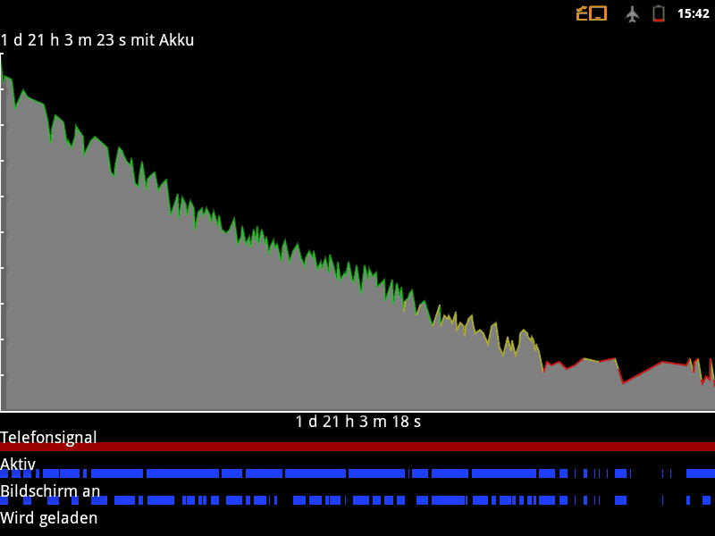

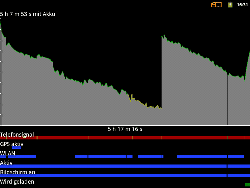

So sieht das bei mir jetzt aus.
ok... allerdings war dein Nova entschieden weniger aktiv als in der Grafik von Andycat zu sehen (man sieht das ja am Punkt "Bildschirm an"), also mehr im Standby, von daher schlecht vergleichbar.
Ja, korrekt, aber bei mir ist praktisch permanent das WLAN aktiv.
Wenn ich mal dazukomme lass ich es mal komplett im Standby laufen, ohne Benutzung, bis der Akku leer ist und zwar einmal mit und einmal ohne wlan.
Das wär dann was, was man direkt vergleichen könnte.
Ja, der Vergleich wäre wirklich sehr interessant und nützlich für mich zumindest.

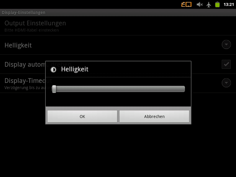

Display habe ich bei mir auf niedrigster Stufe - ganz links. Also es geht nicht weiter nach links und wird also nicht komplett schwarz.
Ich versuch mal einen Screenshot zu machen.

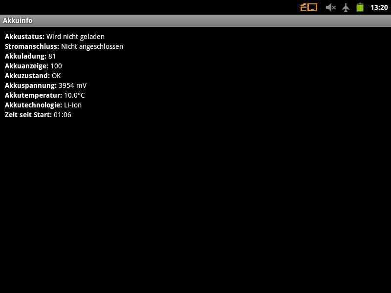

Hier mal zwei Screenshots zu Display-Helligkeits-Einstellung und Ladeanzeig bei vollständiger Ladung:
(1) Display-Helligkeit und
(2) Ladestand nach vollständiger Ladung (grün leichtende Power LED):
Lädst Du bei ausgeschaltetem NOVA oder im Standby? Du scheinst nur 81% Ladung zu haben - so ist das bei mir auch, wenn ich das Gerät in ausgeschaltetem Zustand lade. Lade ich hingegen im Standby-Betrieb wird es bis 100% geladen und hält locker 7-8 Stunden, oft sogar deutlich länger.
