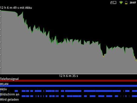

Ich habe das Tab heute morgen um 8 Uhr vom Ladegerät getrennt (lt. Anzeige 92%?!)
In unregelmäßigen Abständen gespielt und gesurft.
Jetzt 20 Uhr lt. Anzeige 28%.

geht doch :)
ich sags doch.... erst mal mehrfach entladen lassen, komplett danach aufladen und zwischendurch nicht ans netz gehen... der akku muss sich erst mal "einpendeln" :)
Aber an den aufsteigenden Spitzen sieht man der Akku entweder noch eas braucht bis der richtig kalibriert ist oder der Wurm da drin steckt.
Habe ja auch erst 4 mal geladen.

Schau dir die Grafik oben an.
Ich kann mich eigentlich nicht beschweren.
