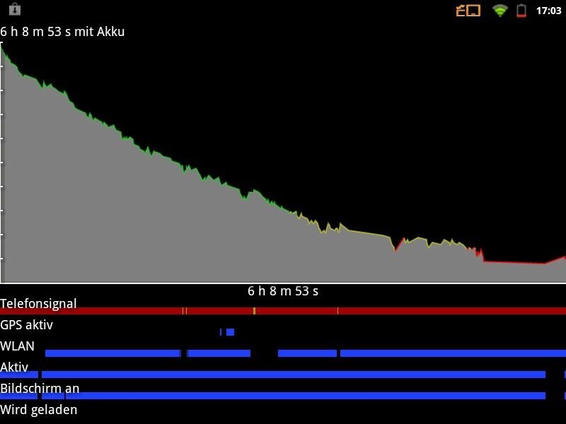

So Akku wird jetzt zum 2. Mal geladen, hat jetzt noch 6% nach gut 6 Stunden. Die Leistung wirkt wesentlich besser als beim "alten" CSG...
Hier die "Leistungskurve" für den 1. Akkuzyklus, viel Wlan dabei... (erstellt mit Sysinfo):
