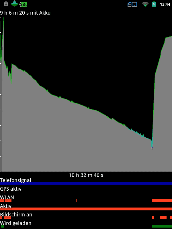

Ich hab unter dem von Baerchen eingestellten Link auch keine screenshot app gefunden, aber im Market. Mal sehen, wie ich sie hier hochgeladen bekomme, hab das Kätzchen jetzt per USB am Schlappi hängen und mir den screenshot auf den Laptop rübergezogen.
Ich hab sie angehängt und außerdem auf meinen Webspace hochgeladen
EDIT: Und wieder gelöscht - Entschuldigung, sooooo riesig sollte sie nicht werden. Ich bitte, das dem Neuling nachzusehen!
Ich hoffe, es funktioniert.

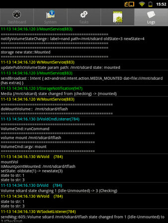

Android System Info app, Menü oben rechts "Logs", aber schau erstmal, ob das LOG nicht doch beim Runterfahren und Neustart überschrieben wird...
So sieht's aus beim Hochfahren, kann man auch speichern, nicht nur Screenshot, allerdings nur s/w:
Ok, jetzt wirds richtig lustig: wenn ich in der App auf Logs klicke kommt die Meldung "no log item found"... :scared:

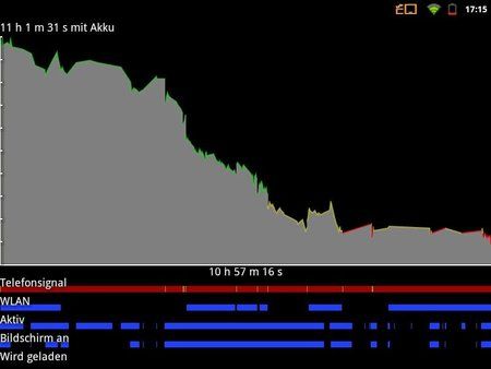

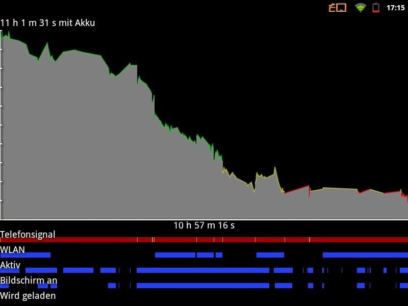

Testung des Akkus im 5. Zyklus
Ich bin doch angenehm überrascht, auch gegenüber dem CSG, dessen Akku früher "aufgab", dass dieser Zyklus im Wechselbetrieb jetzt schon 11 Stunden beträgt, Akku hat immer noch 12%, aber schreit jetzt nach Futter. Mit 15% kann man fast noch eine Stunde AngryBirds spielen (Erfahrung aus dem letzten Ladezyklus)... :)
Ich benutze gar keine weiteren apps zum Energiesparen, nur
  • Flugmodus auf Dauer "an"
  • Wlan wird mit dem WiFi-Widget an-/ausgeschaltet, Flugmodus bleibt dann autoamtisch an
  • 3G ist alles abgeschaltet auch im Untermenü
  • Standby-Blinken habe ich gelassen , stört mich nicht, könnte natürlich die Energiebilanz noch erhöhen, dazu gibt's ja hier genug gute Vorschläge (Green & Co)
  • Bildschirm ist auf ca. 40%, so dass "schwarz" auch "schwarz" ist
Bei mir wird's nun komplett verrückt. Nachdem ich ja eine "Dauer-Betriebsgrafik" hatte, die beim Laden nicht zurückgesetzt wurde (siehe Screenshot oben) musste ich gestern abend, nach einer weiteren Aufladung feststellen: JETZT IST DIE GRAFIK ZURÜCKGESETZT!!!
Ich habe keine Ahnung, warum das so ist, geändert habe ich an der Konfiguration nichts. Kann mir nur vorstellen, dass es mit der Art des Ladens zusammenhängt.
Bislang hatte ich diese beiden Methoden verwendet:
1.) Gerät ausgeschaltet, Netztteil angeschlossen, wenn LED grün Netzteil abgezogen, Gerät wieder eingeschaltet = Grafik wurde nicht zurückgesetzt
2.) Gerät in Standby gesetzt, Netzteil angeschlossen, wenn Ladung 100% Netzteil abgezogen = Grafik wurde nicht zurückgesetzt
Gestern bin ich folgendermaßen vorgegangen:
3.) Gerät ausgeschaltet, Netzteil angeschlossen, Gerät eingeschaltet und in Standby gesetzt, als Ladung 100% Netzteil abgezogen = Gafik zurückgesetzt
Verrückt, oder? :bored:
