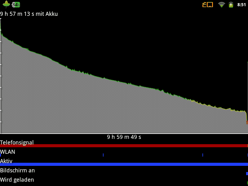

Habe mir das Cat am Montag gekauft, trotz vieler negativer Berichte über die Akkuleistung. Das Cat wurde dann am Mo. 18:46 zum 1. mal geladen (ausgeschaltet) gegen 6:30 vom Ladegerät genommen. Mehrere male online gegangen, die installierten Apps aktuallisiert, einige Apps runter geladen und auch ein Spiel. Gesamte online Zeit ca. 3 Stunden (in 3 sitzungen) danach jeweils Wlan ausgeschaltet. Mit dem Cat viel rum gespielt, lag aber auch einige Stunden im Standby nur rum. Kam mit dieser 1. Akkuladung auf 19 h 56 m. Mit der jetzigen 2. ladung bei etwa der gleichen nutzung (online zeit, aber mehr das Spiel gespielt) auf etwas über 21 Stunden, bei einer restleistung von 21%. Würde gerne ein Screenshot davon machen um es im Forum hoch zu laden, aber keine ahnung wie ein Screenshot mit dem Cat geht.

So, hab vorhin mal einen Screenshot mit der o. g. App gemacht, muss den aber erst auf den Laptop kopieren, weil ich direkt vom CAT aus im Browser nicht hochladen konnte - dazu werd ich gleich mal nen neuen Thread aufmachen.
Hier der Screenshot, gemacht mit der App "screenshot":
