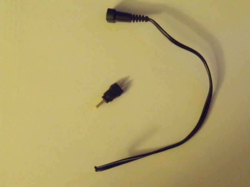

Ist doch ganz einfach...
hab eher nen Link dazu erwartet... wo soll ich dass suchen? Bei Pearl? Conrad?

Die Hohlstecker selber hab ich ja schon gefunden aber ich finde nirgends so eine Verlaengerung wie auf dem Bild oben... gibts dass irgendwo oder soll ich ne DC Verlaengerung abschneiden?

Habe ja gesagt der pin am Stecker ist abgebrochen da ist nun ein loch... ich will nun den Hohlstecker abschneiden und nen neuen hin machen ohne zu loeten... dass obige bild waehre die einfachste und billigste loesung finde aber nirgends die verlaengerung alleine ohne dass hinten noch nen DC anschluss ist..
Im notfall kaufe ich den 2,35mmx0,75mm Hohlstecker und nen DC Verlaegerung dazu und schneide einfach dann den DC Adapter ab und fuege dass Netzteil an dass ende.

Trotzdem wahre es hilfreich zu wissen wo es so ne verlaengerung wie oben auf dem Bild gibt.
Gibt es so nicht zu kaufen, musst du von nem alten Universalnetzteil abschneiden. Oder halt son billiges kaufen (ca. 3-4 Euro), brauchst ja nur das Kabel mit der Kupplung für die Einsätze, das Netzteil muss ja nichts taugen.
