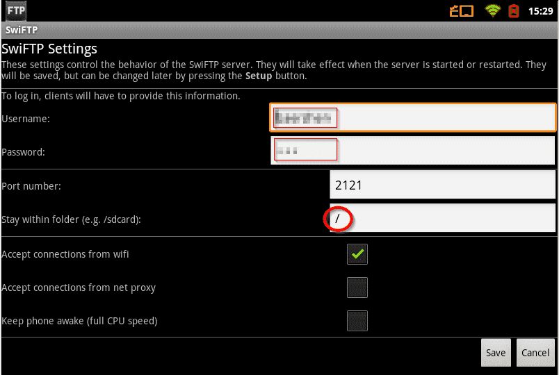

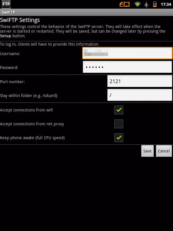

1. apk SwiFTP herunterladen
2. SwiFTP konfigurieren über SETUP (wichtig Pfad ändern, da mit "SDCARD" 550-Error)

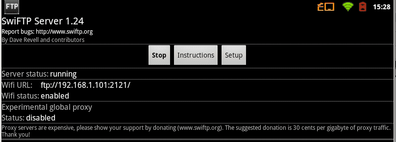

3. SwiFTP starten

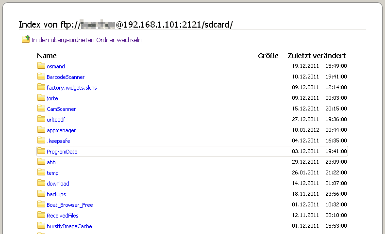

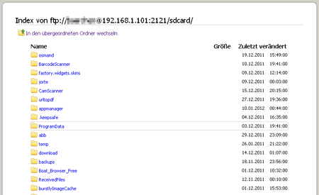

4. Browser starten (zum Testen, besser FTP-Server, siehe 5.).
Passwort, Nutzer und Pfad können nach dem folgendem Schema gleich mit übergeben werden
Ergebnis im Browser

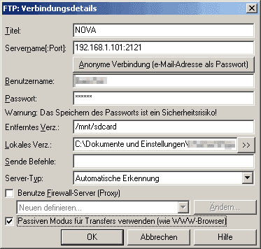

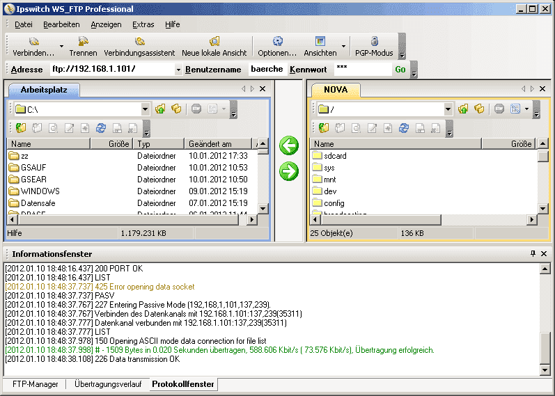

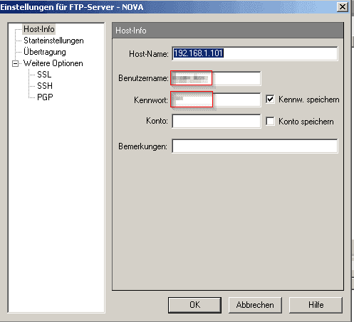

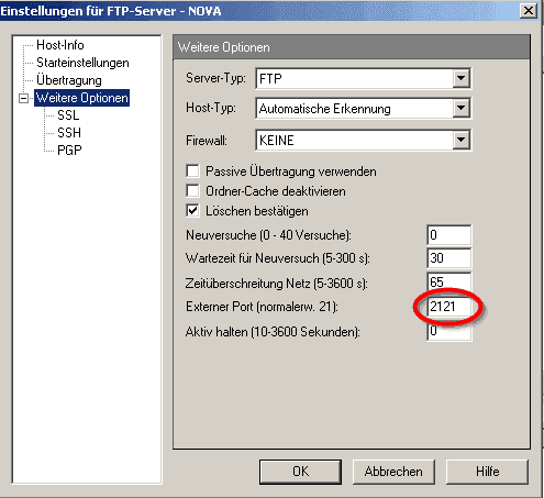

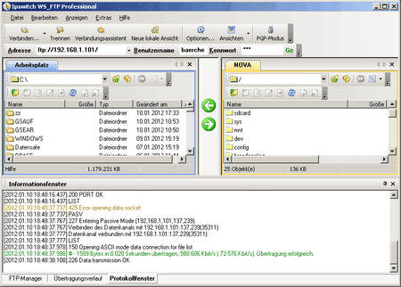

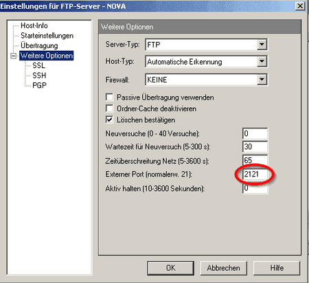

5. WS-FTP (oder entsprechendes) einrichten, Portnummer "2121" nicht vergessen einzutragen
Das war's schon...

  • WS-FTP (oder FileZilla) ist einfach zu bedienen, es gibt auch eine kostenlose Version von WS-FTP.
  • WS-FTP hat einen Wizzard, der einen durch die Einrichtung einer neuen Verbindung führt.
  • Du hast 2 Fenster, das linke zeigt den PC, das recht das NOVA.
  • Da kannst Du beliebig hin- und herschieben, also vom Nova auf den PC und umgekehrt, löschen, umbenennen, Verzeichnisse wechseln, durchsuchen, synchronisieren etc.
  • Nach kurzer Einarbeitung flutscht das, ist wirklich übersichtlich..., ES-Datei-Explorer brauchst Du dafür nicht mehr...

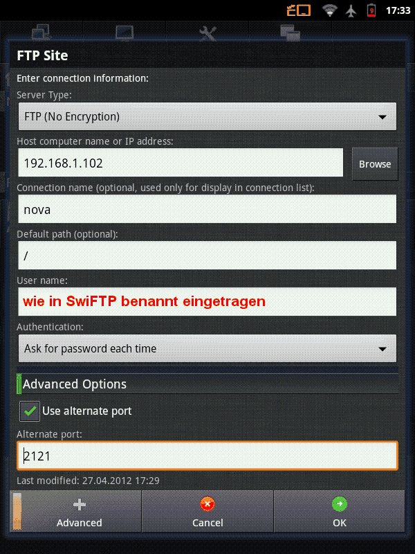

apps SwiFTP + FX Dateiexplorer zum Verbinden von 2 Tablets (z.B. Nova<=>NOVA, NOVA<=>CSG, etc.)
Mit
  • fx Dateiexplorer (enthalten im CustomRom V.1.2/V.1.3 oder download aus market) und
  • SwiFTP (siehe auch detailliertere Beschreibung am Anfang dieses Threads)
kann man 2 und mehr Tablets schnell und eiinfach miteinander als FTP-Host / -Client über ein bestehendes Netzwerk miteinander verbinden, wenn beide Tablets in diesem Netztwerk angemeldet sind (z.B. mobiler Wlan-Router oder entsprechendes Mobiltelefon als Hotspot). So hat man direkten Zugriiff auf die Dateien (Anfangsverzeichnis richtig einstellen!).
Hier ein Beispiel für die Einstellungen:
