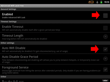

Mit WiFiLockfree (market) bist Du das Problem los, entsprechend einstellen (alle Einstellungen durchgehen, das wichtigste mit rotem Pfeil) und WiFI wird abgeschaltet, wenn Du in den Standby gehst und wieder neu gestartet, wenn Du wieder loslegst.
Prüfe mal, ob Dein Problem dann nicht auch weg ist... ist zwar 'ne app mehr, aber was soll's...

Dann für Dich diese Alternative ohne Wifi lock free:
- 1 Wlan muss konfiguriert sein
- Flugmodus dauerhaft einschalten und für immer so lassen! (Wlan ist noch aus!)
- Wifi Toggle Widget Wtw aus dem market holen u. installieren (Icon auf dem Bildschirm)
- in Zukunft nur noch darüber Wlan ein- und ausschalten, also auch vor Standby aus, nach Standby an. Wtw arbeitet auch bei Dauer-Flugmodus als Toggle.
- nur bei neuem Netzwerk: Flugmodus aus, Einstellungen Wlan, wenn installiert, Flugmodus an und Wtw nutzen wie oben beschrieben.
- Falls Du vergißt, vor Standby Wtw zu nutzen, kannst Du ja noch Wifi lock free als Sicherung einbauen.
