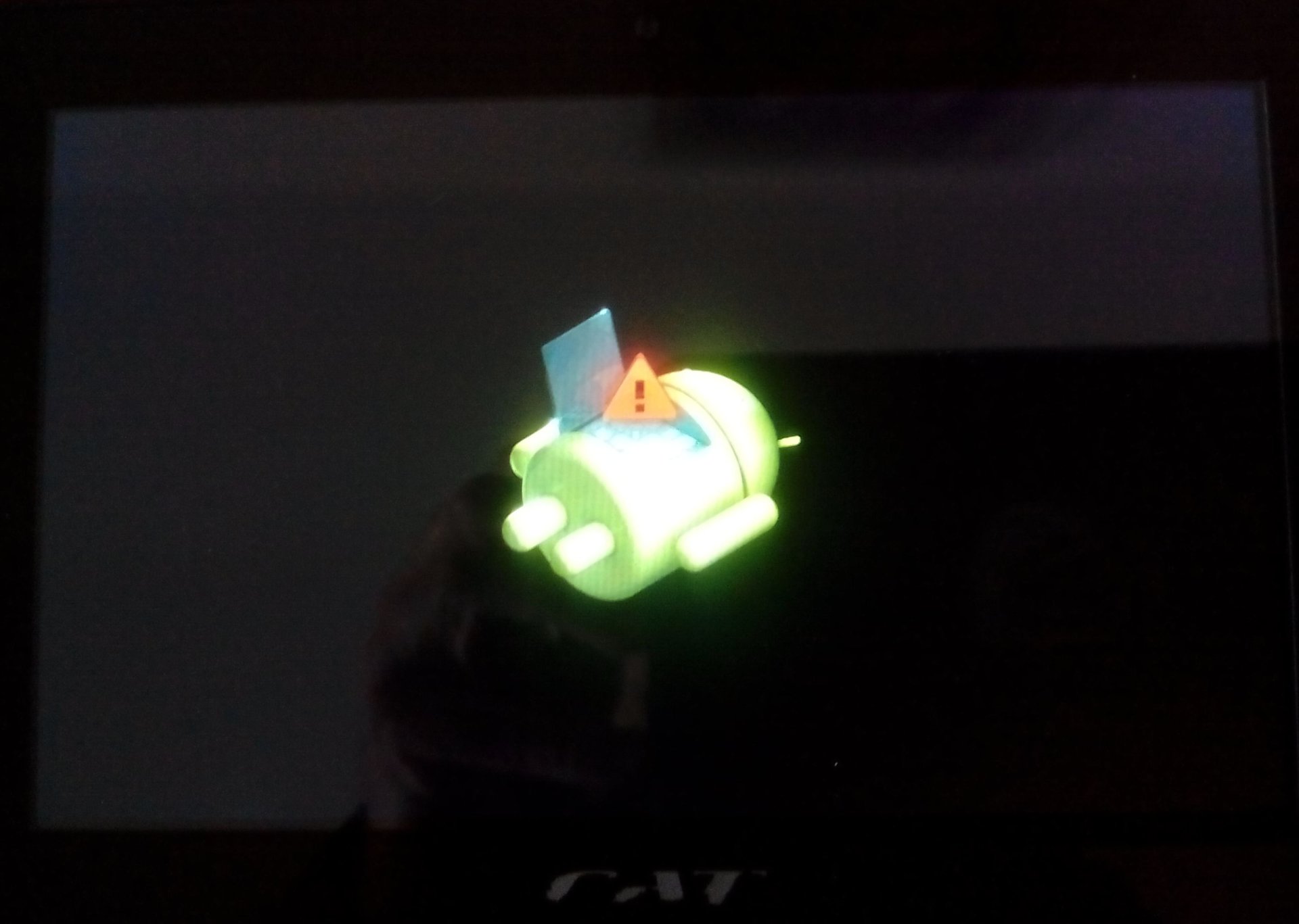

Ein Drücken auf den Bildschirm bringt gar nichts.
Anbei ein Bild, wie die Oberfläche ausschaut.
Nach ca. 2 Minuten fährt dann das Tablet ganz normal hoch.
Jo,... dann hast du wohl die "neuere" Version des Stargate 2. Nachdem der Androide erscheint, POWER und Lautst.+ loslassen und beide Tasten gleichzeitig nochmal kurz drücken, dann sollte das Recovery erscheinen.
Und... ja, das Update passt wohl nicht zu deinem Gerät.
Danke für den Tipp mit dem gleichzeitigen Drücken der Power und Vol+ Tasten. Komme nun in
das Auswahlmenü. Schade nur, daß das Update auf 4.1 nicht passt :thumbdn:

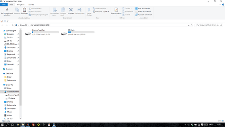

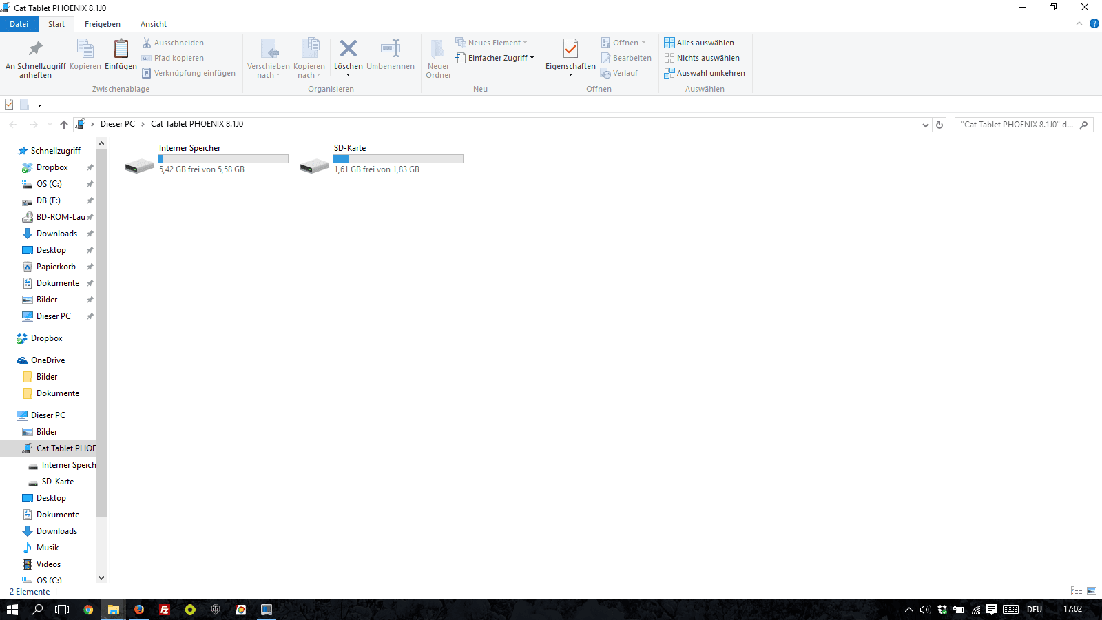

Wenn ich das USBkabel anschließe leuchtet die rote LED und wird es am PC als CAT TabletPHONIX 8.1J0 erkennt.
Manchmal (wenn ich USB Kabel anschließe) schaltet sich die Beleuchtung an.
Was mache ich falsch?
Bitte um die Hilfe!
Danke im Voraus!

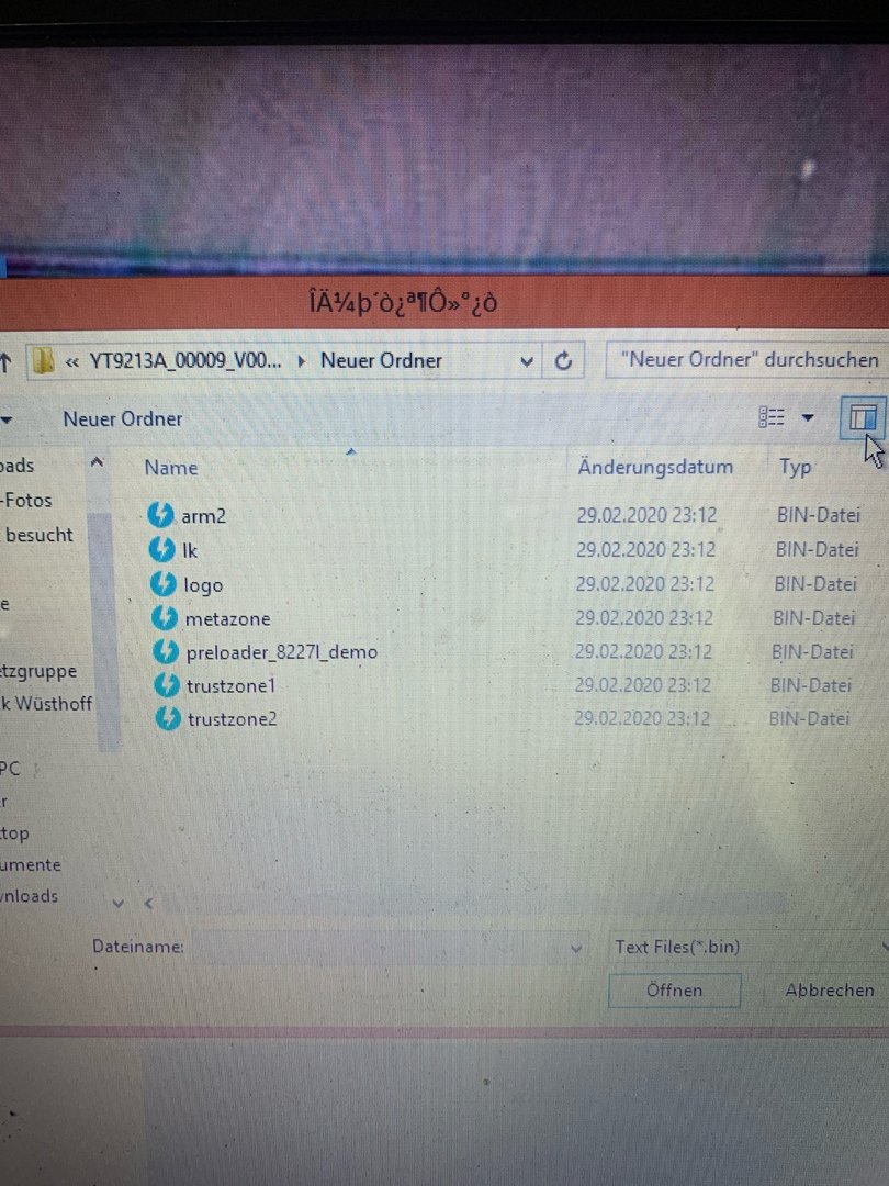

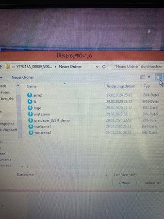

wenn ich in das update gehe, kann ich allerdings von einem u-boot img finden außerdem werden keine img Dateien sondern bin Dateien verlangt in dem Tool.
ich habe mal ein Foto beigefügt welche Dateien angezeigt werden.
mfg
