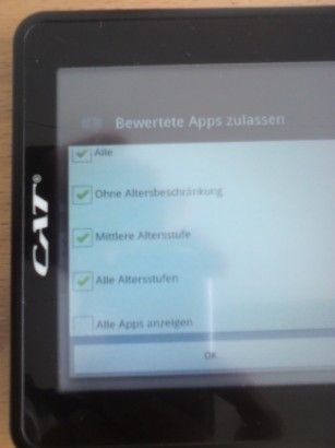

Ich habe keine Bezeichnung "niedrig", wo genau soll das sein,bitte ein Bild!
Das Örtliche erscheint bei mir, habe alle Hacken bei den Altersstufen-Filter eingestellt (angehackt).

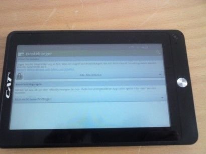

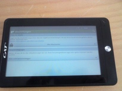

Hi, sirnoname
Habe das CSG nach einer Reklamation von Cat ausgetauscht bekommen. Evtl. ist dies der Unterschied. Es lag ein Inbetriebnahmezettel bei, auf dem stand: "neuestes Update installiert...". Auf jeden Fall hier die Bilder:
Naja, das sieht alles anders aus bei mir. Ist aber eigentlich derselbe Dialog. Dort steht immer was von Altersstufen.
Habe das schon in einigen Threads zuvor bemängelt, das dieses Menü zum normalen Menü von z.B. dem Pearl X3 komplett danneben ist.
Dann hast du wohl den nicht veröffentlichten Build Update vom 8.2011 der vom CAT Support nicht pupliziert wird. Kannst mal nachschauen?
Findest du die app "amazon.de"? Das Pearl X3 schafft es!
Firmware ist nach wie vor die 20110713, amazon.de finde ich auch nicht.

Nach meiner Auffassung dürfte bei der Einstellung "Hohe Stufe" (mittlerweile meine Einstellung) alles freigeschaltet sein. Das Schloss hat bei jeder Einstellung das gleiche Aussehen. Es ist lediglich der Button für die Pin-Sperre. Hohe Stufe dürfte deinem "Alle Altersstufen" entsprechen.
Also ich habe das Build 2011817.. scheint aber dasselbe zu sein wie 2011713
nur der Name hat sich geändert.
Und ich habe auch die verschiedenen Stufen.
Ich habe alle Stufen probiert, konnte aber keinen Unterschied feststellen.
LG Queenie
