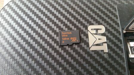

Also mein Cat S60 entlud sich im Flugmodus innerhalb von 8 Stunden um 25% ohne Benutzung. Habe nach viel Ursachensuche aufgegeben :cursing:und die Sim und Samsung SD mit 128GB (U3) entnommen um diese wieder in meinem Note4 zu packen.
Jedenfalls ist es nun so, dass es (Cat S60) sich mit aktiviertem Wlan aber eben OHNE Mobilfunk nur noch ganz langsam entleert.:confused:....selbst bei Benutzung. Ob es nun an der Sim liegt oder an der SDxc weiss ich nicht. Müsste sonst extra ne andere SD darin formatieren.

Hab nun eine SDxc Karte ins Cat gestopft . Also an der SD Karte liegt es nicht.

Nachtrag: 24.06.2018 8Uhr. Es ist jetzt zum Test nicht die selbe 128GB von Samsung drin, sondern eine 8GB von Samsung.
Nun hat es eine vorraussichtliche Akkulaufzeit von 8 Tagen. Welch ein krasser Unterschied.
Allerdings schieb ich gleich mal eine 64GB von Samsung rein und schau was passiert. Weil 8GB ist zu wenig.
Nachtrag: 24.06.2018 10.10 Uhr . Nun ist eine neue 64GB Samsung U3 drin.Aber diesmal vom Cat als USB Speicher formatiert. Bisher eher unauffällig.

Du hast doch bestimmt auch eine SDxc Karte drin? Welche? Ich denke dass das Cat keine 128GB verträgt.

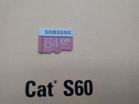

Meins läuft gerade ganz so wie es soll mit der 64GB Karte als USB Speicher

sandisk Ultra 128gb
micro sdxc 1
class 10
steht drauf. kannst du mir genau sagen welche Speicherkarte du drin hast?
dann bestell ich nämlich mal eine probiere es aus.
danke

[doublepost=1529834196,1529834016][/doublepost]Eine Samsung SDxc I U3 64GB als USB Speicher im Handy formatiert. Nicht als Interner Speicher. Sonst werden dort auch Apps mitinstalliert und sind dann weg und funktionslos wenn die Karte entnommen wird
